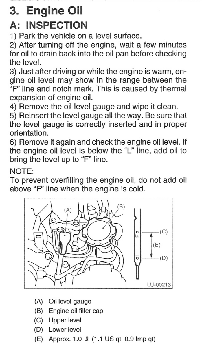

אני אישית לא מצליח לקרוא את המדיד באימפרזה כשהרכב קר.
וזה לא רק אני, רק חפשו SUBARU OIL DIPSTICK בגוגל ותראו כמה אנשים מסתבכים עם דבר שאמור להיות כל כך פשוט.
הוא מראה הרבה מעבר לסימון המקסימום על מנוע קר. מה שכמובן לא הגיוני כי אני יודע בדיוק כמה שמן מילאתי בפעם שעברה.
מצורפות הוראות מהספר הטכני :

זה הגיוני מאוד גם ההוראה אצלי בסופר לנסר היא כנ״ל, לבדוק לאחר כמה דקות של מנוחה כשהרכב חם.
נסיעה של 2 ק"מ מספיקה או שצריך יותר כדי לחמם?
וכמה זה "כמה דקות"?
בוא נגיד שבתדלוק הבא, במידה והרכב הגיע כבר לטמפ' עבודה, תגיע למשאבה, כבה מנוע, ותתחיל לתדלק.
בסוף התדלוק שלוף את המדיד, נגב, תחזיר שוב ובדוק.
