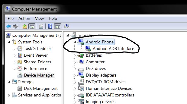

האם מותקנים לך על המחשב דרייברים של USB לשליטה על המכשיר?
אפשר לבדוק את בלחיצה ימנית על המחשב -> ניהול -> מנהל התקנים ושם אחד מהפריטים אמור להיות Android Phone ובתוכו ADB Interface.
אם כן, כל מה שאתה צריך זה ללכת לתיקיה בה מותקנת תוכנת ה-ADB, ללחוץ Shift + לחצן ימני ולבחור ב- Open command window here. יפתח לך חלון CMD ובו אתה מכניס את הפקודות שמופיעות במדריך הזה.
