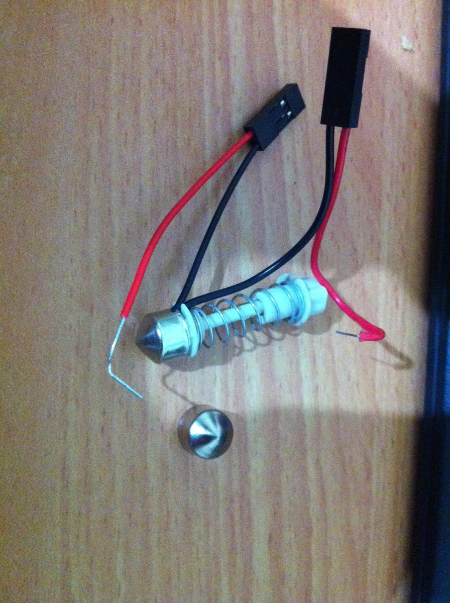

עם המנורה קיבלת עוד 2 סוגי מתאמים.
תחתוך מאחד מהם את הקונקטור הנקבה, ותלחים את 2 החוטים למתאם שכרגע מורכב בבית המנורה.

עריכה: קבל ביטול, אפילו לא צריך להלחים אותם.
פשוט מורידים את כיפות המתכת, וסוגרים אותם חזרה בלחץ על החוטים החשופים.
הכנתי לך מפצל כזה, ארכיב את שלי ואקח את שלך.

ביחד עם הלד מגיעים 3 מחברים אשר אחד מהם צריך להיות מתאים לבית המנורה.

תפתח את כיפות המתכת ותוודא שיש מגע ביניהם לחוט החשוף.
