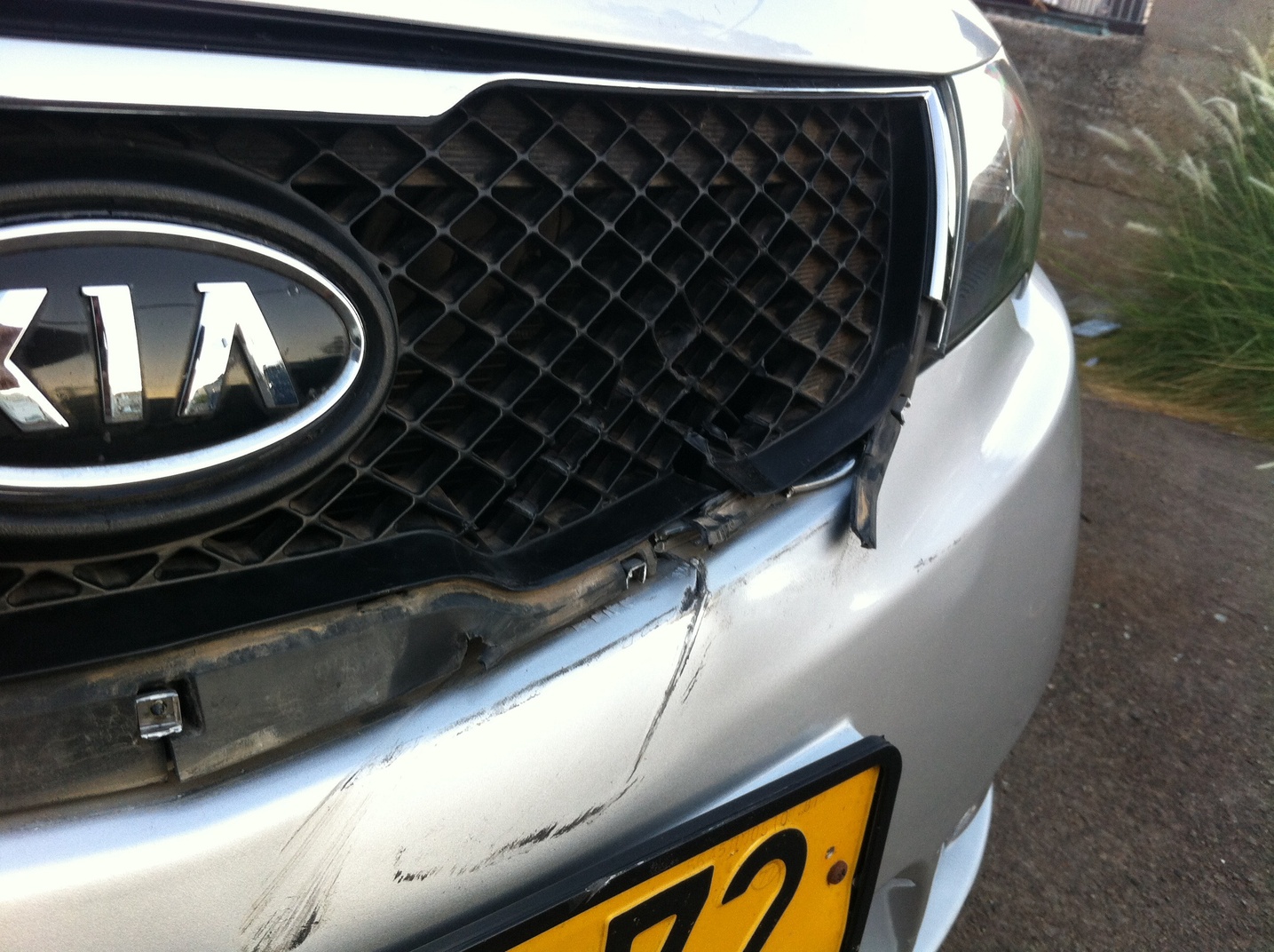

זאת התאמה מושלמת, הכדור יצא את החור והשבר מתחת לחור מתאים למוט עצמו.
פגעו בך עם וו גרירה.
גם בי פגעו פעם אבל אצלי זה היה בכלל רע...

הוו הזה הרבה יותר נמוך ממקום הפגיעה. אני אמדוד גובה מחר. בינתיים לא שמתי את האוטו במקום הקבוע שלו.
אולי מדובר באיזה רכב שטח מוגבהה
...אני חושב שלמלא את החור עם חומר פחחים, לשייף בעדינות (עם נזק מינימלי מסביב) ולכסות במדבקה מעניינת מדוד איביי יהיה פתרון סביר יותר.
בלתי אפשרי למלא את החור סתם כך. החומר לא יחזיק.
צריך קודם כל ליצור "כיס" כלשהו מאחורה, כדי שלחומר יהיה על מה להיתפס.
יש כמה פתרונות לדבר הזה.
פיברגלס מאחורה. אולי אפילו לפרק את הפגוש, ומבפנים "להלחים" חתיכת פלסטיק גדולה יותר מהחור שנוצר.
רק לאחר יצירת פתרון כלשהו שישמש כמשטח שיוכל לקבל את חומר הפחחים, זה יהיה אפשרי.
זה לא ״פשוט חור״ רואים סימן, רואים מעיכה וזה משהוא שנכנס ויצא.
יכול להיות גם חלק בולט של קטנוע שהחנה שם או אפילו מישהוא עם אופניים שנתקל ברכב
רוני, אני משוכנע שמדובר בנזק שנגרם בשוגג ולא במזיד.
איש לא להיה משקיע כזו אנרגיה כשאפשר פשוט לחתוך את הצמיגים או כל וונדליזם אחר.
מצטרף לדעת אלה שחושבים שמדובר בוו גרירה שגרם לנזק.
לדעתי יש סיכוי שניתן להלחים תוספת פלסטיק ולהציל את הפגוש, כמובן שאת אזור ההלחמה יאלצו להחליק עם שפכטל, דבר שיקטין את עמידות הצבע ללחיצה.

התיקון פשוט אבל גורר צביעה שבקלות יכולה לבאס רכב חדש.
שים לב שלפחחים שרוצים לעבוד יש פיסות פלסטיק שהם מלחימים בחום לפנים הפגוש,
זה ייתן עמידות וחיבור מוצלחים יותר מהשאר. תתעקש על כמה שפחות חומר, יש פה עובי לא מבוטל.
מעניין אם יש תושבת פנימית באיזור הפגיעה, משהו שמסביר את הקונטרה שמה שחדר את הפגוש נעזר בה.
שוב בדקתי את זה עם כמה חברים. לפי השבר וכווני שבירה של הפלסטיק הגענו למסקנה שמדובר בחפץ חד ולא רחב במיוחד שנכנס לפגוש מלמטה למעלה. הפגיעה הייתה בתחתית החור ומהעוצמה פשוט נשבר חלק מעליה. אני לא מאמין שזה וו גרירה כי המכה בצד ולא במרכז.
