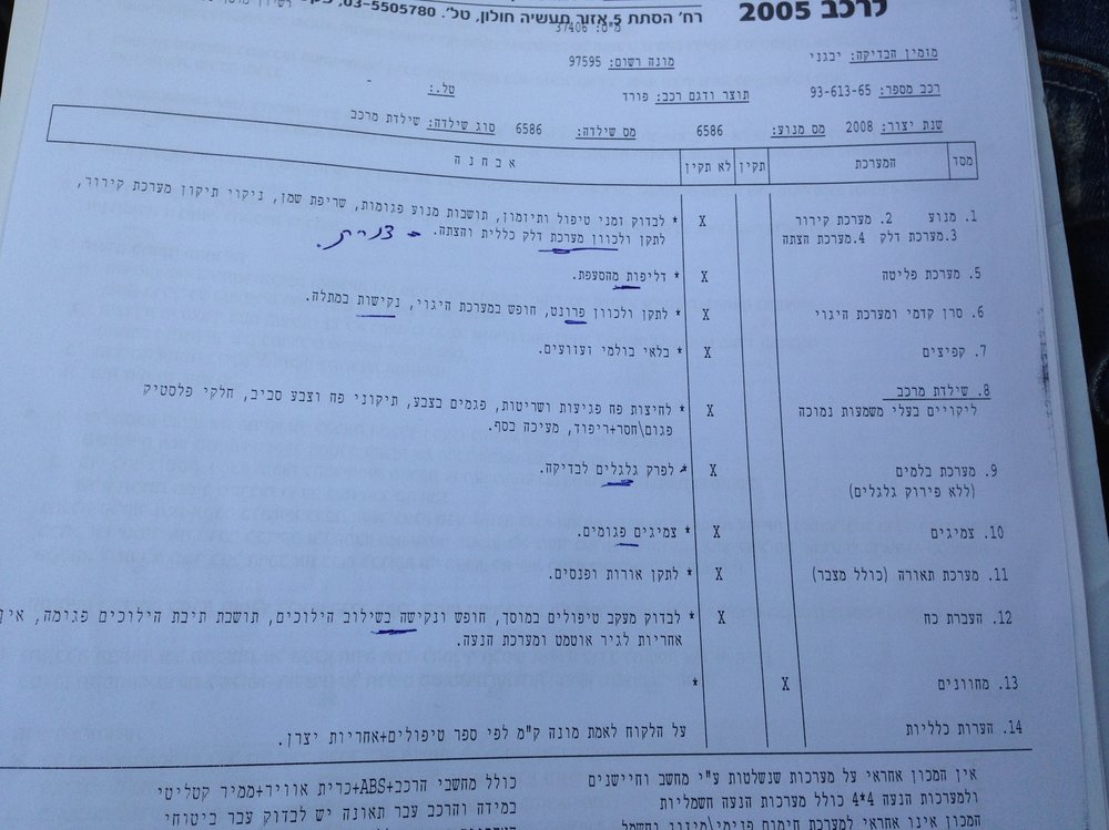

אנא עזרתכם בפענוח טופס בדיקת רכב לפני קנייה.
הרכב פורד פוקוס 2008 5 דל׳.
יד ראשונה מפרטי עם 97000 ק״מ.
היום לקחתי אותו לבדיקה וזה מה שהבוחן סימן.
אשמח להערותכם לגבי הבדיקה והמלצותיכם האם כדאי להמשיך בתהליך רכישה.
הבוחן סיכם את הרכב כ-״חמוד״ אך סירב להמליץ (כרגיל).
סה״כ הרכב נראה טוב ושמור.
לאחר הבדיקה ניגשתי למוסך מורשה של פורד על מנת לקבל הצעת מחיר לכל התיקונים, אך מכיוון שזה היה כבר לאחר שמסרתי את הרכב לא יכלו להגיד (ובצדק) מה יכולה להיות העלות.
להלן הטופס.

את האמת שהבדיקה לא מרשימה במיוחד, בשביל רכב בן 6 יותר מדי X.
ישנם X-ים שחלקם בלאי טבעי כגון צמיגים, מכות פח או צבע בכנף וכו׳.
עם זה אני מוכן להשלים, גם התחושה שכל מכון בדיקה שונה מאחר מבחינת הנוקשות.
מה שחשוב לי לדעת האם ישנם דברים שאיתם ניתן להסתבך בהמשך או עלות טיפולם של אלו גבוהה למדי.
ובכללי האם להמשיך בתהליך...

בדיקה ממוצעת של מכונית בת 6+.
אין שום סעיף משמעותי, אין תאונות והבלאי סביר לגיל המכונית ולנסועה.
קח בחשבון שאם תקנה את המכונית, יהיה עליך לבצע טיפול גדול ומקיף.
VOLVO 144 73'- 82 (!) HP.
מה זה כיוון הצתה ודלק ?
בריחה מהסעפת ? מאיפה ? הוחלף משהו או שזה בלאי לא טבעי? זה יכול לגרום לשינוי בדלק
לחיצה בסף צריך לראות. הרכב עבר תאונה מקדימה ?
מערכ קירור. יש נזילה ?
כיוון פרנט 250 ש"ח
צמיגים1200 ש"ח במינימום
בולמים באזור2000 כולל עבודה לדעתי(מנסיון ברכב אחר לא פוקוס)
מה זה נקישה מהגיר ?הרגשת ?
חוץ מהמחיר שציינתי יכול התסף עוד מאות לאלפים. תושבות מנוע אני לא יודע מה המחיר.

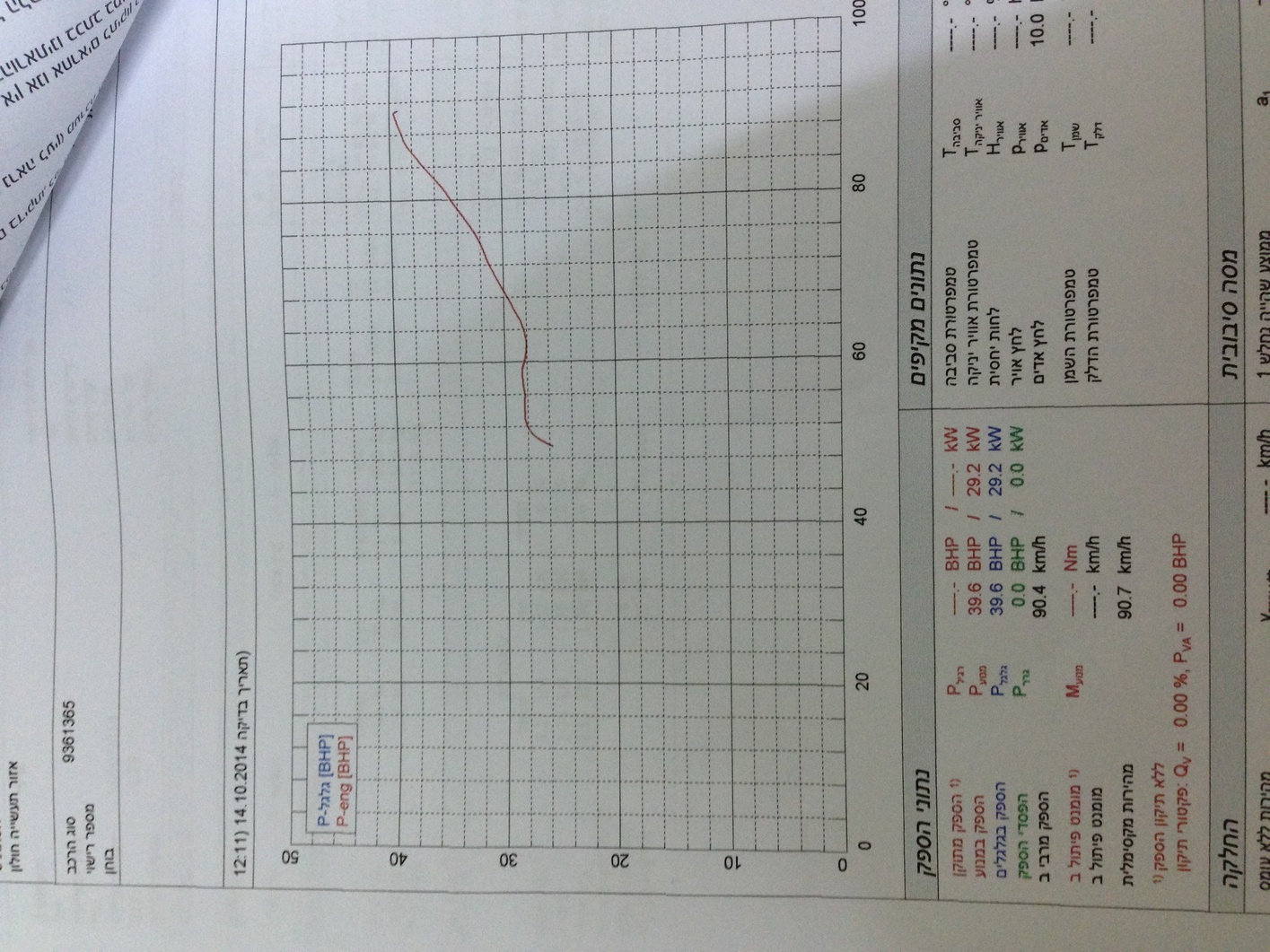

כיוון דלק והצתה כפי שהבוחן הסביר שהרכב לא מאיץ מספיק טוב אלא קצת סוחב. ממה שהבנתי מזה גם הצריכת דלק גבוהה ברכב.
מצרף תמונה מהבדיקה. כאשר הקו (לפי הבוחן) במצב תקין אמור לעלות בפיק.
לאחר מכן הראתי לבוחן חור באחד הצינורות של המנוע שגיליתי בבדיקה חזותית.
לפי הבוחן זה יכול להיות הגורם לבעיות, אך לא יכל להבטיח.
נקישות מהגיר בהעברת הילוכים מ-D ל-R.
אין לי ניסיון עבר עם אוטומט אזי קשה לי להגיד אם יש נקישה או לא ואיך זה אמור להיות במצב תקין.

לדעתי צריך ללכת למוסך לברר עלויות ורמת התקלות של האגזוז ומערכת הצתה,כמ כן מערכת מים.
תושבות יכול להיות מעל 1000 והלאה. יש בעיה בתושבת גיר, גם מזה יכול להיות הדפיקה בגיר.
גש למוסך וכמובן להוריד במחיר.
בדיקה עם ליקויים לא מעטים, רכב די מוזנח + מוכר שנשמע כמו סוחר עלוב +היצע מטורף של רכבים מסוג זה בלוחות ובמגרשי הליסינג = המחיר חייב לרדת, אחרת זה לא משתלם!
