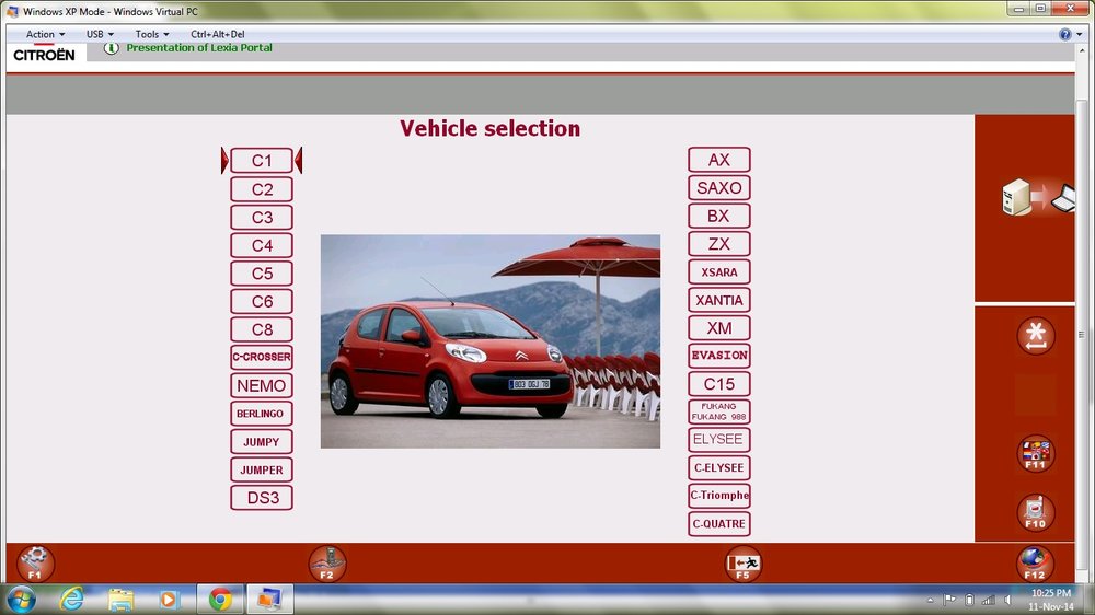

התקנתי מכונה וירטואלית של XP על WIN7, ואז התקנתי לקסיה על המכונה.

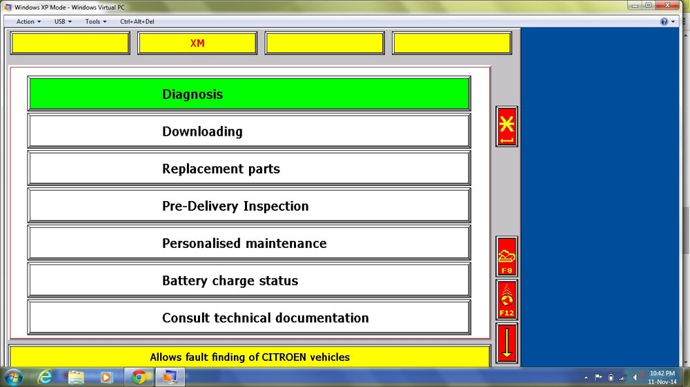

בוחר דגם (צילום מסך ראשון), מתחבר לרכב, מזהה VIN (מזהה VIN תקין, בתמונה ללא VIN רק לדוגמא), ואז מגיע למה שרואים בצילים מסך השני.
כל ה TABS למעלה ריקים, אמור להיות שם TAB של PARAMETERS, TOOLS ועוד.
שאלה - מה אני עושה לא נכון ואיך אפשר לגרום לזה לעבוד כמו שצריך?
