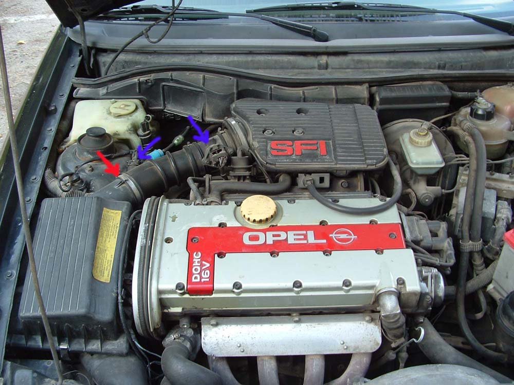

צרפתי שתי תמונות: באחת רואים את המנוע. איפה שהחץ האדום, שם הותקן מתאם ואחריו פילטר והקופסה של הפילטר הישן הוסרה. החצים הכחולים מצבעים על החיישנים.

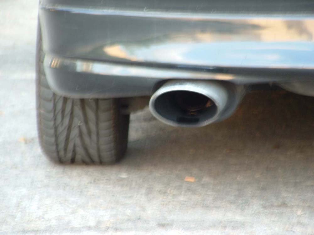

בתמונה השנייה רואים את האגזוז.
תיאום מנוע אפשר לעשות בכל מוסך מורשה אופל (יעני UMI). הם מתחברים עם המחשב ובודקים כל מיני פרמטרים, אחד מהם נקרא לאמבדה והוא מייצג את היחס בכמויות הדלק לאויר בתערובת שנשאבת למנוע. אם היא עניה, איש הדיאגנוסטיקה אמור לדעת לתקן את זה.

האגזוז זה מצוין וביחד עם הפילטר יתן שיפור של אולי 3-5 כוחות סוס אבל אלו צעדים ראשונים בכל שיפור אז בהצלחה. חוץ מזה החלפה רק של זוג קאמשפטים תוסיף איזה 15 כ"ס אבל החלפה שלהם על רכב עם פילטר ואגזוז פתןח תיתן איזה 22 כ"ס, זאת אומרת שהאגזוז והפילטר נותנים יותר מאשר התוספת הצנועה כרגע. דרך אגב... המנוע של האסטרא פשוט פצצה של מנוע ויסחוב בלי בעיות עד 230 כ"ס בלי החלפת מכלולים פנימיים יקרים!

זה בעיה ידועה באסטרה
למעשה זו לא בעיה
מה שקורה זה שהאירפלומטר מזהה הרבה אויר בניוטרל אז הוא סוגר את המנוע צעדים והמנוע ניכבה
מה שצריך לעשות (אצלי עשיתי ככה ולפחות לעוד 4-5 חברים שהיה להם)
בין מניפולד יניקה למנוע צריך להיכנס עם היה
זה ממש צפוף ולא ניתן לעשות את זה עם מנוע חם
אבל שעושים את זה צריך להניע את המנוע ולהשאיר אותו דולק
ממש להשחיל את היד איפה של האלטרנטור ולחפס מאחורי הסעפת את המנוע צעדים
אתה תרדי בפחית בגודל משו כמו חצי פחית רדבור למהצד של האלטרנטור יש חיבור שאותו אתה צריך לנתק
ואז תבא הישועה.
