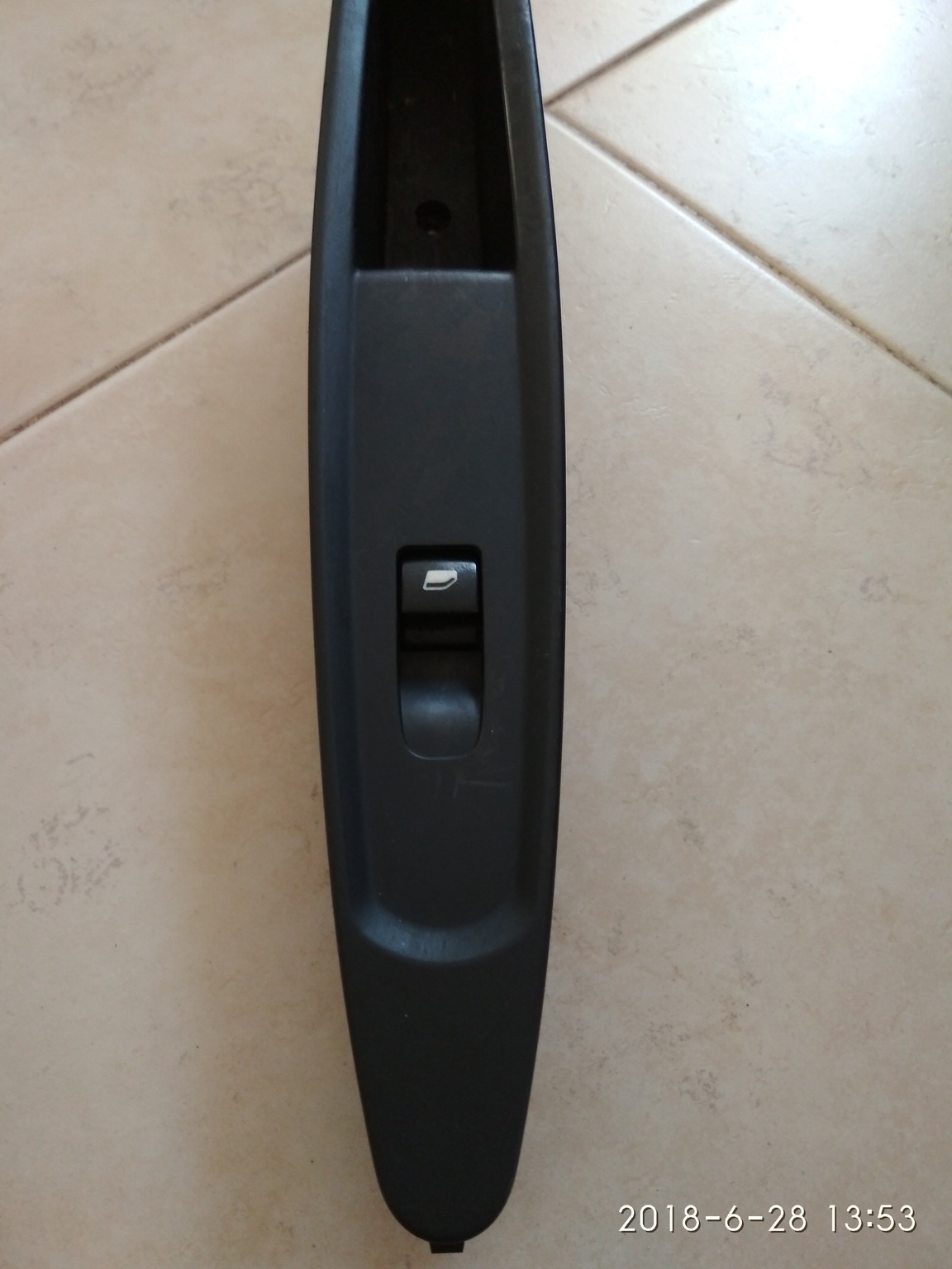

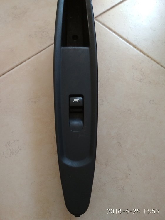

למשל במתגי השליטה בחלונות והמראות החשמליים...
ניסיתי כל מה שיכולתי לחשוב עליו - רסס ונגב, מטליות ניקוי כללי וטינר, כל אלה לא עזרו כלל.
טרפנטין ומסיר שומנים קר שיפרו את המצב, (התמונה היא של החלק אחרי הניקוי) ועדיין, זה לא זה.
אודה על כל רעיון!

זה הפלסטיק, אחרי ניקוי... עדיף שלא אראה לכם את השני, שעוד לא נגעתי בו.

בעבר מצאתי חבילה של 500 מגבונים לניקוי כללי ב-15 ש"ח, המגבונים היו ספוגים אקונומיקה. אני לא יודע להגיד לך אם היה לי מזל או אם האקונומיקה תהרוס לך (שים לב ותיזהר אני לא לוקח אחריות), אבל ברכב שהיה ישן מאוד (C5) הצלחתי להוריד הכל בקלות, ומה שזה לא הוריד ירד בגירוד עדין עם הציפורן והמגבון. החלק היה כמו חדש, לא נראה שקילף שכבה ולא עשה נזק. היום אני כבר לא מוצא חבילות שרשום עליהם אקונומיקה.
זה היה המוצא האחרון שלי והפתיע אותי שזה לא הלבין את החלק או הוריד שכבת צבע. כנראה האקונומיקה הייתה באחוז נמוך ואולי זה לא מה שעזר בכלל, אך לפי התיאור שלך נראה לי שזה כן מה שעזר לי.

אני משתמש במגבונים לניקוי כללי שמקבלים 'חיזוק' עם אלכוהול 70%, עם קצת סבלנות, אין הרבה דברים שזה לא מנקה.
מטינר, אצטון ושאר ממיסים הייתי נמנע מלהשתמש בחלל הרכב לאלתר, גם מסירי שומנים שמיועדים לניקוי סירים ותנורים יכולים לגרום יותר נזק מתועלת, לא תמיד הנזק מיידי ולכן כדאי להזהר בכימיקלים שלא מכירים ולא להשתמש בהם למטרות שלא יועדו להם.
צריך להבין שהדביקות הזו היא לא לכלוך חיצוני.
מדובר בשכבת ציפוי של הפלסטיק, שעוברת שינוי כימי בשמש והופכת לדבק המזעזע הזה.
מגבונים למיניהם לא ממש עוזרים מהנסיון שלי,
נדרשת דרך אלגנטית להוריד את השכבה המדוברת מהפלסטיק

יגאל, הרבה פעמים השינוי הכימי נגרם כתוצאה משימוש בחומרי ניקוי לא מתאימים, כמו שציינתי קודם, השינוי לא מיידי ולכן הרבה פעמים לא מקשרים בין הדברים. מסכים בהחלט שסוגי פלסטיק מסויימים הופכים מעצמם דביקים עם הזמן, אם זו 'מחלה' של הרכב, באמת שאין מה לעשות. לכן תמיד כדאי להשוות עם רכבים מאותו שנתון ואם זה קורה רק אצלך, זה לא בגלל הפלסטיק.

החומר הפועל כבמטה קסם להסרת דבק מדבקות ישנות מחלון ברכב הוא בנזין לבן (בנזין רפואי הניתן לקנייה בבתי מרקחת). פועל בין רגע.
לא יודע איך ישפיע על הדשבורד ולכן ממליץ לבדוק בפינה נסתרת לפני שמורחים אותו בחזית.
