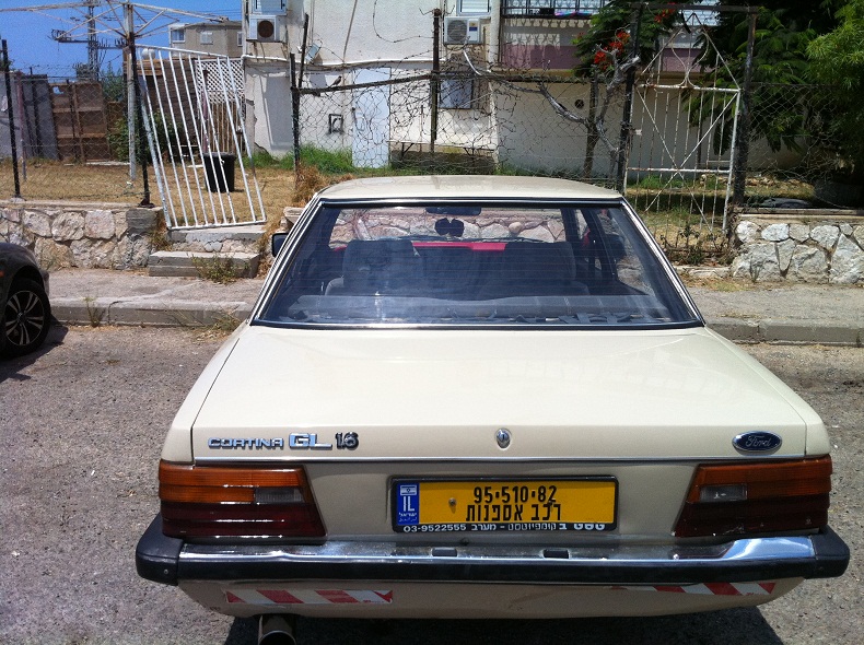

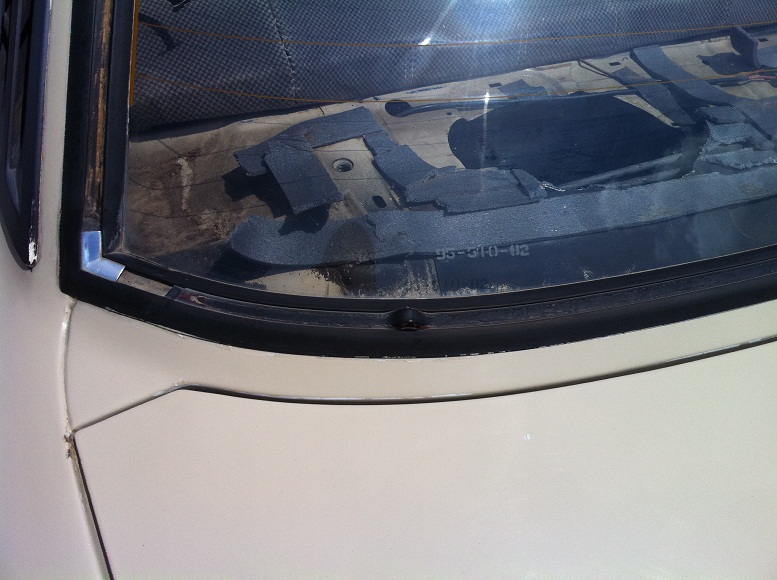

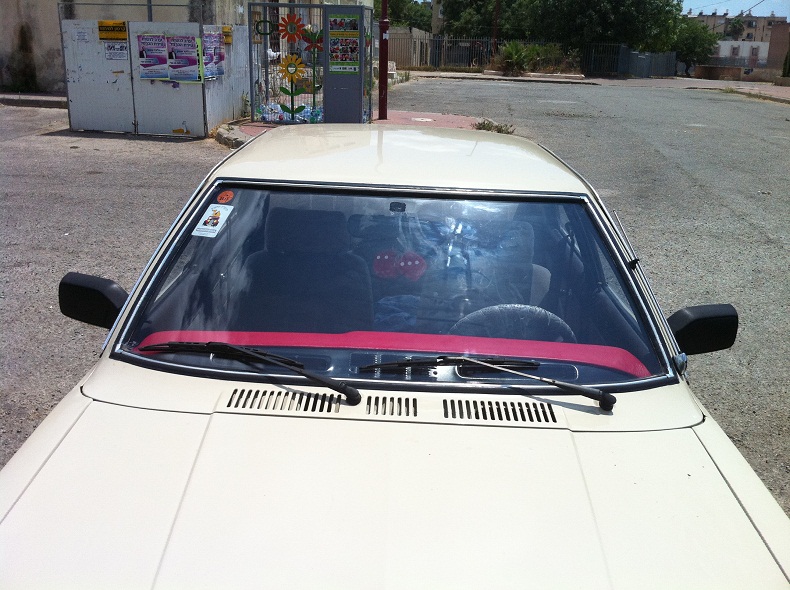

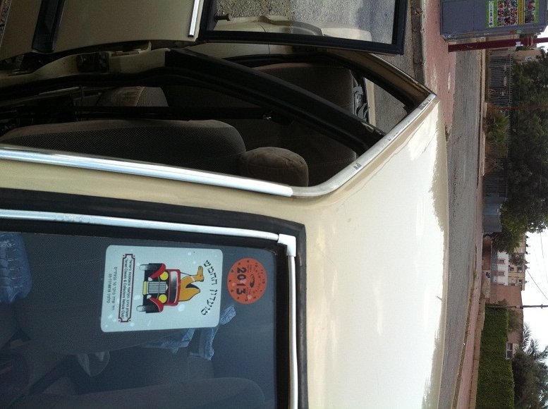

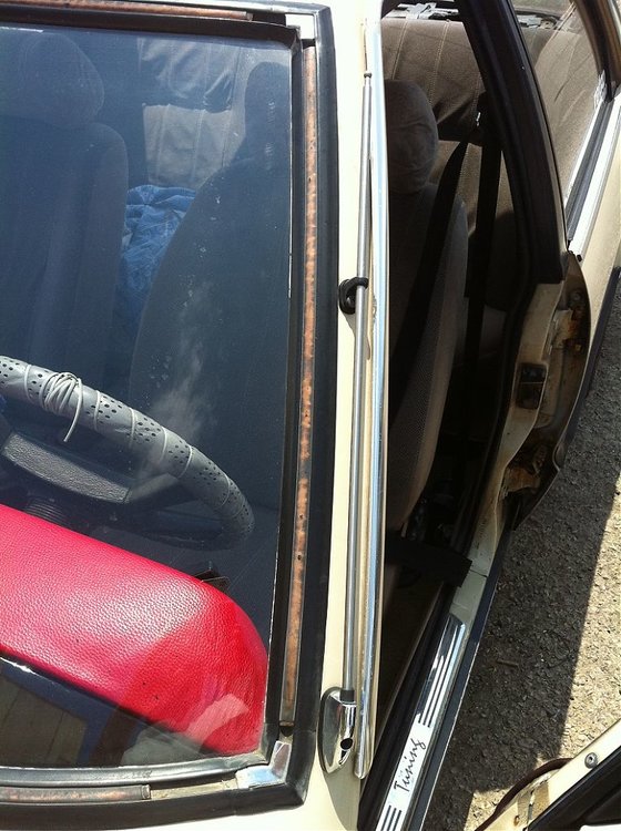

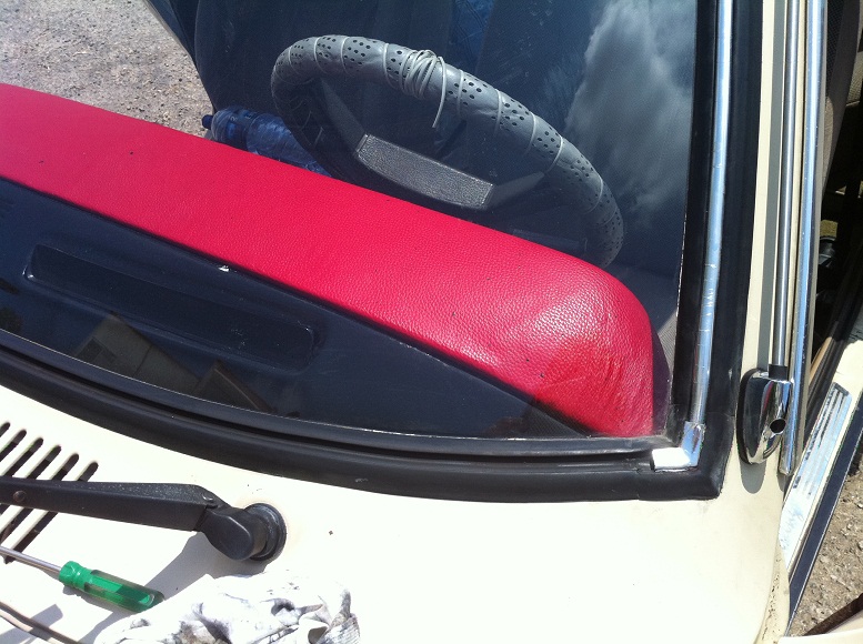

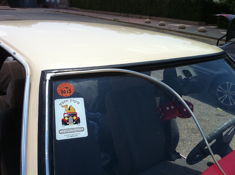

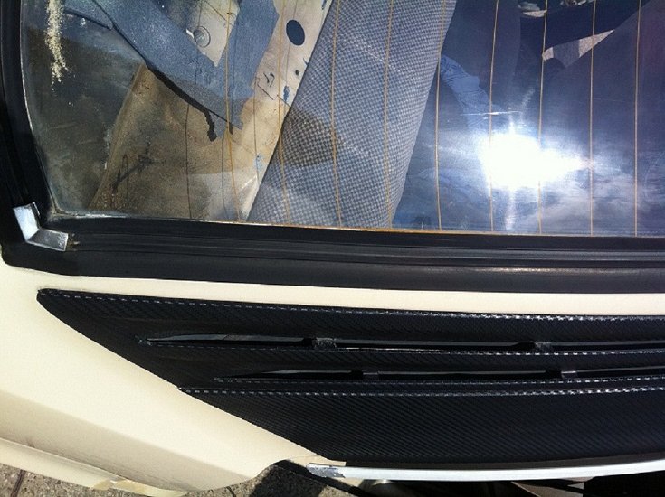

שלום לכולם.

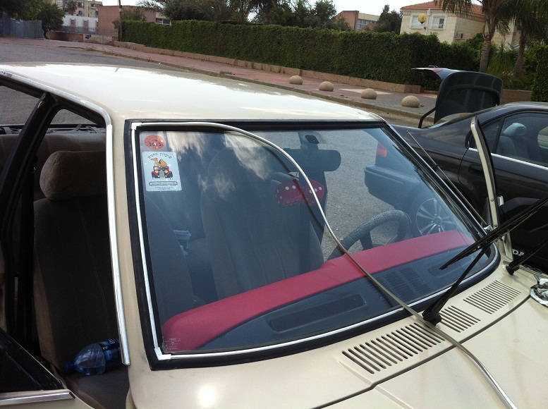

כבר הרבה זמן שאני מחפש גומיות חדשות לשמשות (קידמית ואחורית) ולאף אחד אין .
עשיתי טלפונים לזגגים ,חיפשתי באיביי ופשוט אין.
היום היה לי יום חופש מהעבודה הרמתי טלפון ל"בני גלס" שבחיפה והוא אמר לי שיש לו שני סוגים ואולי אחד מהם
יתאים ושצריך דוגמא לא יכולתי להישאר אדיש ופשוט נסעתי למזלי היו לו את אותם הגומיות שאני צריך.

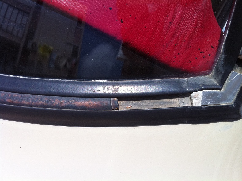

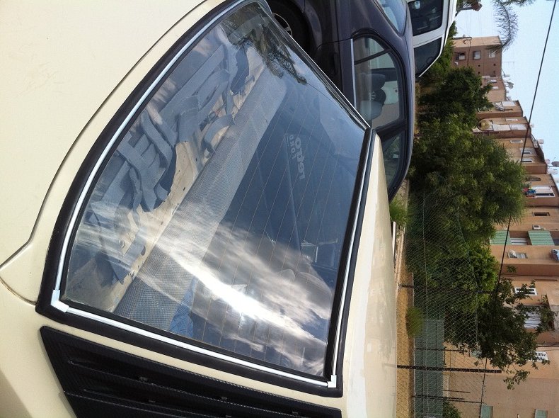

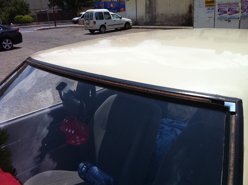

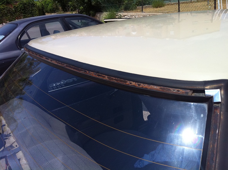

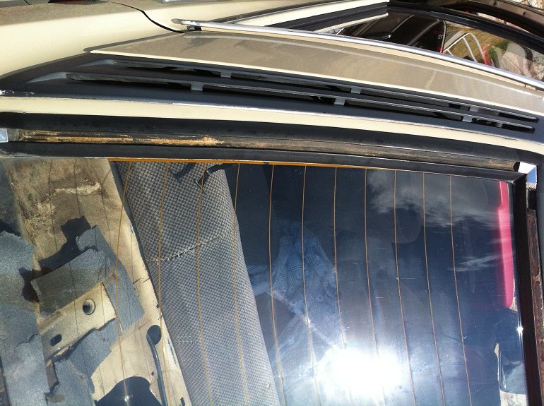

והינה התוצאה ליפנכם חשוב לציין שהגומיה של החלון לא הוחלפה אלא רק הניקל שיושב בתוך התעלה של הגומי.

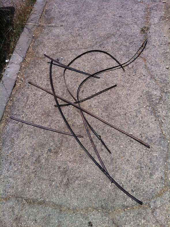

שלב ראשון פירוק הניקל הישן אם אפשר בכלל לקרוא לו ניקל, ניקוי התעלה שהניקל יושב בתוכה ולאחר מיכן ההרכבה.

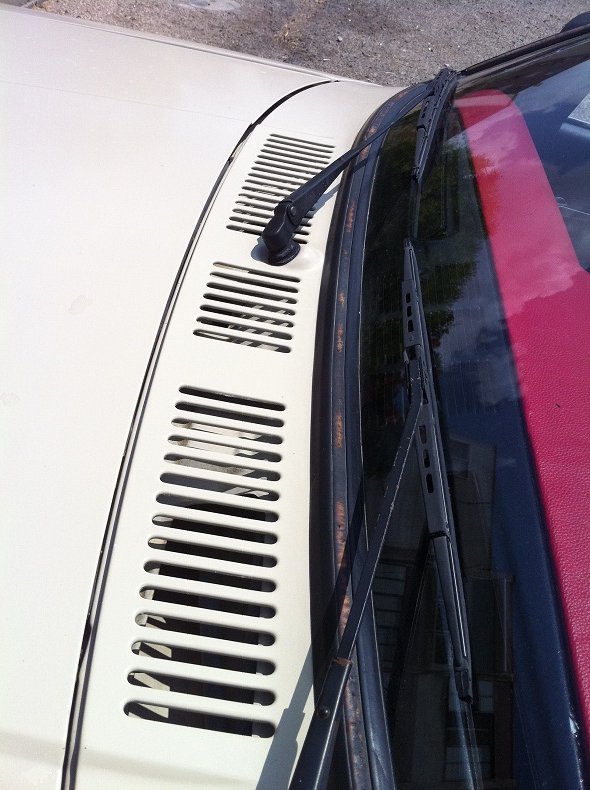

אגב על הניקל יש ציפוי ניילון דק שכדאי להוריד בהקדם, אני השארתי אותו וכעבור כמה זמן בשמש הוא התחיל להיתייבש וכיער את הניקל, לאחר שהוא מתייבש מהשמש לא ניתן להסיר אותו.

היי יניב
אשמח אם תפרט עלויות וגם אם החלפת את המקשרים בזוויות של ה 90 מעלות בשמשה האחורית!

היי יניב
נדב.
העלות היא 30 ש״ח למטר,את המקשרים לא החלפתי כי לא צריך הם עשויים
מנירוסטה, רק הוצאתי אותם וניקיתי את הגומי.

עשיתי את זה לפני מספר שנים ב-BMW E30 שלי, קניתי את הפסים לפי מק"ט ספציפיים לאוטו וגם את הפינות, הן נוטות להתקלקל במהלך הפירוק. עלה מספר דולרים בודדים מחנות חלפים בארה"ב. אני זוכר שהתקנתי קודם על השימשה האחורית וזה פירק לי את כל האצבעות. את הקדמית נתתי לזגג להתקין, הוא לא לקח כסף אבל זה פירק גם לפועל המסכן שלו את האצבעות.

גם אני כרגע באמצע החלפה ל- bmw e30 של חבר ולאחר התקנת הפס ניקל בחלון הקדמי התברר לי שהמחברי נירוסטה טיפה צרים ולא נכנסים לגומי.
אפשר הכוונה לאתר שבו ניתן לרכוש את הזוויות האלה?

גם אצלי זה טיפה יותר צר ומה שעשיתי זה הוצאתי אותם טיפה בעזרת מברג אבל לא
עד הסוף בגלל שזה בעיה להחזיר.

אופס! בזמנו קניתי חלקים חליפיים תוצרת meyle בזול, עכשיו בדקתי בשבילך בכל האתרים שאני נוהג לקנות מהם, ויש רק חלקים מקוריים שלא זולים בכלל.
http://www.pelicanparts.com/cgi-bin/ksearch/PEL_search.cgi?command=show_part_page&please_wait=N&make=POR&model=BE30§ion=BDYsel&page=3&bookmark=19&part_number=51-31-1-884-402-M9
