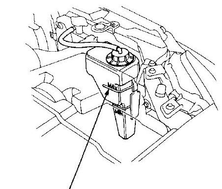

שלום אני צריך מידע ממישהוא שמבין בסיויק.
אשכול זה הוא בהמשך לאשכול שפתחתי על זה שהאוטו מתחמם.
יש את המיכל עיבוי ויש עליו צופצ'יק כזה שמחובר עליו הצינורית ואקום לתוך המכיל עיבוי. השאלה שלי אם הוא צריך להיות אטום או לא?
כי עכשיו הוא לא האטום ממש ואני חושב שהוא מושך אוויר למערכת ובגלל זה יש לחץ בצינור. סגרתי את המיכל עיבוי חזק וזה עזר קצת.
השאלה אם הצ'ופציק הזה צריך להיות אטום? תודה רון

למה אתה מתכוון שאתה אומר צ'ופצ'יק? אם המכסה של המיכל לא אוטם מספיק טוב, החלף אותו לחדש והמשך לעקוב. אולי אתה מתכוון לצינורית הקטנה שיוצאת מהפקק ולא מחוברת לכלום - זה תקין, יש יציאה מהמיכל בצינורית קטנה שמחוברת לרדיאטור, והשנייה כאמור , באורך של כ10 סנטים, לא מחוברת לכלום ותפקידה ככל הידוע לי לרוקן נוזל מיותר באם יש ( אם אני טועה נא לתקן )

יש את הפקק שעל המיכל עיבוי ובאמצע הפקק יש חור שמחובר למחבר כזה והמחבר מחובר לצינורית 10 ס"מ.
המחבר שעל הפקק לא אוטם טוב. ולפי דעתי הוא חייב להיות אטום טוב כדי שהוא ימשוך את המים לרדיאטור במקרה הצורך.
והוא לא אוטם טוב ומושך אוויר במקום המים דבר שיוצר לחץ בצינור העליון ומתחמם המנוע?
הגיוני או לא?

מהפקק של מיכל העודפים יורדת צינורית פנימה לתוך המיכל?
אם כן, אז המכסה לא אמור להיות אטום.
נראה לי שהוא פשוט מתכוון לצינורית שיורדת לרדיאטור, ולדעתו החיבור בין הצינורית לפקק לא אטום..
לא יודע עד כמה זה אמור להיות אטום אם בכלל, זה בוקי ידע לומר יותר טוב ממני.
אבל אם זה כן אמור להיות אטום וזה לא, לדעתי בכל חנות חלפים תוכל למצוא פקק + צינורית כזו, או להלביש על הצינורית בנד להידוק או משהו.

נכון, נו זה לא מה שאמרתי? בתמונה רואים את הצינורית שיורדת לרדיאטור, והוא טוען שהחיבור בין הצינורית הזו למכסה המיכל לקוי, או שאני פשוט קשה הבנה...8)
