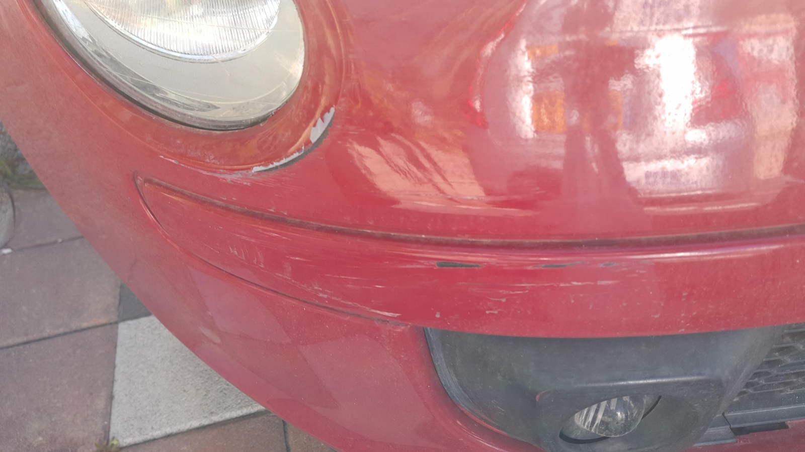

הוא רציני, אין טעם לרסס פה אזור שלם בשביל שריטה כזו, מציע לך שוב לצלם את האזור, בכל מקרה צריך לשייף את האזור\ פוליש, ואם זה קילוף של צבע אולי צריך גם בסיס בנוסף לצבע.
חברים, יש כאן תגובות של אנשים שלא מנוסים בתיקונים כאלה והם מפריחים את הנוסחאות הקבועות לחלל האוויר.
די ברור שיש פגועה בצבע, אבל זו פגיעה מינורית על הקאנט שאפשר לטשטש אותה מאוד והיא תעלם לכמעט לחלוטין (להבדיל משפשוף שנמצא במרכז משטח צבוע ששם התיקון קשה בהרבה).
פו"ש - יש לך רכב עם צבע לבן שהתיקון שלו קל מאוד יחסית.
שלב א' - גש לפחח במוסך מורשה שימכור לך מעט צבע לפי קוד הצבע.
שלב ב' - נקה את האזור, הסר בשפשוף עדין גרדים אם ישנם, נקה את המקום באציטון או חומר ניקוי דומה.
שלב ג' - תתחיל למלא בצורה גסה את השריטה, חשוב שהצבע יגלוש אל מעבר לשולי השריטה.
שלב ד' - תחליק את המקום עם פוליש/ נייר 2000 - לשיקולך. חשוב להגיע למצב שבו העברת אצבע על מקום הפגיעה נותנת תחושה חלקה לגמרי.
שלב פיניש - קח מכחול דק ועדין הכי עדין שתוכל להשיג - גע בו בצבע ובנגיעות קלות תן שכבת פיניש דקה ככול הניתן.
עם יד טובה וסבלנות הפגיעה תעלם (כמעט) לגמרי.

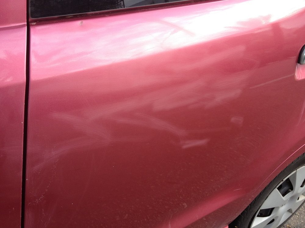

שלום לכל חובבי הרכב,
לבת זוג שלי יש רכב בצבע ורוד מטאלי ושרטו לה אותו בהרבה מקומות בצד הנהג לכל אורך הרכב.
השריטות לא היו עמוקות כך שהגיעו לפח(ציפורן לא נתקעה).
אחרי שיוף קל של האזור נשארו כמובן סימנים ואני מחפש מה לעשות הלאה, תכננתי לעשות פוליש ידני לכל האורך בעזרת קיט פוליש גס של Ultimate compound, להשתמש בIPA אחר כך, לשטוף ולמחרת לעבור ביד שניה עם פוליש עדין ושוב להשתמש בIPA.
אני לא מומחה בנושא ולכן רציתי להתייעץ אתכם לפני שאני עושה משהו

ליאב, תהיה חזק. נראה לי הייתי מנסה עם מכחול לבד קודם. לצבוע תמיד אפשר.

כן, אני יודע אמנם אני לא מתרגש ממש מזה כי מה כבר העצבים יתנו לי, מלבד זאת כבר החלק עבר צביעה (לא איכותית מי יודע מה, בטח מוסך הסדר כרגיל) אצל הבעלים הקודמים אז זה לא קריטי לי. מקסימום אפשר לצבוע הכל מחדש זה לא עולה יקר מדי גם ככה.
השאלה אם מכחול ישב טוב על הבסיס הנ"ל, יש מושג?

אני יכול לתת לך צבע יסוד שרכשתי בטופ קולור. תשתמש ותחזיר. על כל זה ילך לך אולי 10 מ"ל...

תודה :)
אהיה איתך בקשר במידה ואעשה צעד עם הדבר או שאחליט להשאר עם השפשוף לצערי, כמדומני שבמידה ואחליט לטפל יהיה לי סיבוב קניות קצר לעשות בטופ קולור אז אצטרך לקנות גם צבע תואם
Opel Adam S 2017
אם תחליט לעשות סיבוב בטופ קולור, קח בחשבון שאין להם נייר 3000 (רק פדים למכונה בשווי 50 שקלים לאחד), אז תדאג מראש לפרט הקטן הזה מאיביי :wink: ואת הפחיות של הבסיס לפלסטיק/פח אתה יכול לחסוך.

לא יצא לי, אבל נראה לי אם הג׳נט צבוע אז יש לטפל בו כמו בשריטה על הפח.
