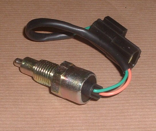

אם אתה מתכוון ליוניט אור רוורס -
זה מתג חשמלי פשוט שיושב על הגיר ומופעל כשאתה משלב לרוורס. זה מדליק את ארוות הרוורס מאחורה.
נראה בערך כמו בתמונה, יתכן שוני קטן בהתאם לסוג הרכב.
בדיקה- כשהכפתור לחוץ - צריך להיות קצר בין שני החוטים. כשהכפתור משוחרר - לא צריך להיות קצר.
אם אתה מתכוון למשהו אחר- תסביר למה בדיוק.

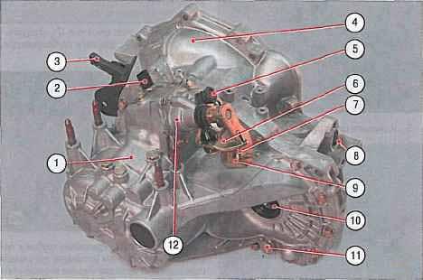

הנה תמונה של גיר ידני של לנסר, זה של מודל חדש יותר מ 1997 (כנראה 2004-2005)
יוניט אור רוורס זה חלק מספר 2, הוא ממש לא למטה, ולא ינזל ממנו שמן.
אולי זה יכול לעזור.
לא יודע איך זה בנוי במודל 1997, אבל ממש לא נראה לי שיוניט אור רוורס משמשת כפקק ריקון שמן.
לריקון שמן אמור להיות פקק נפרד.
אני פירקתי אחד כזה מכאריזמה 99 ידני והיוניט היה ממש בתחתית הגיר ושימש לריקון השמן בין השאר.

רק עם היוניט בתחתית הגיר אז השמן יתרוקן, אם היונית בחלק הכי עליון של הגיר אז כנראה שלא ינזל כלום.
תחפש את הפתח מילוי של הגיר, זה מין בורג כזה. אם היוניט מתחתיו אז יצא שמן, אם היוניט מעליו אז לא ייצא לך כלום.
