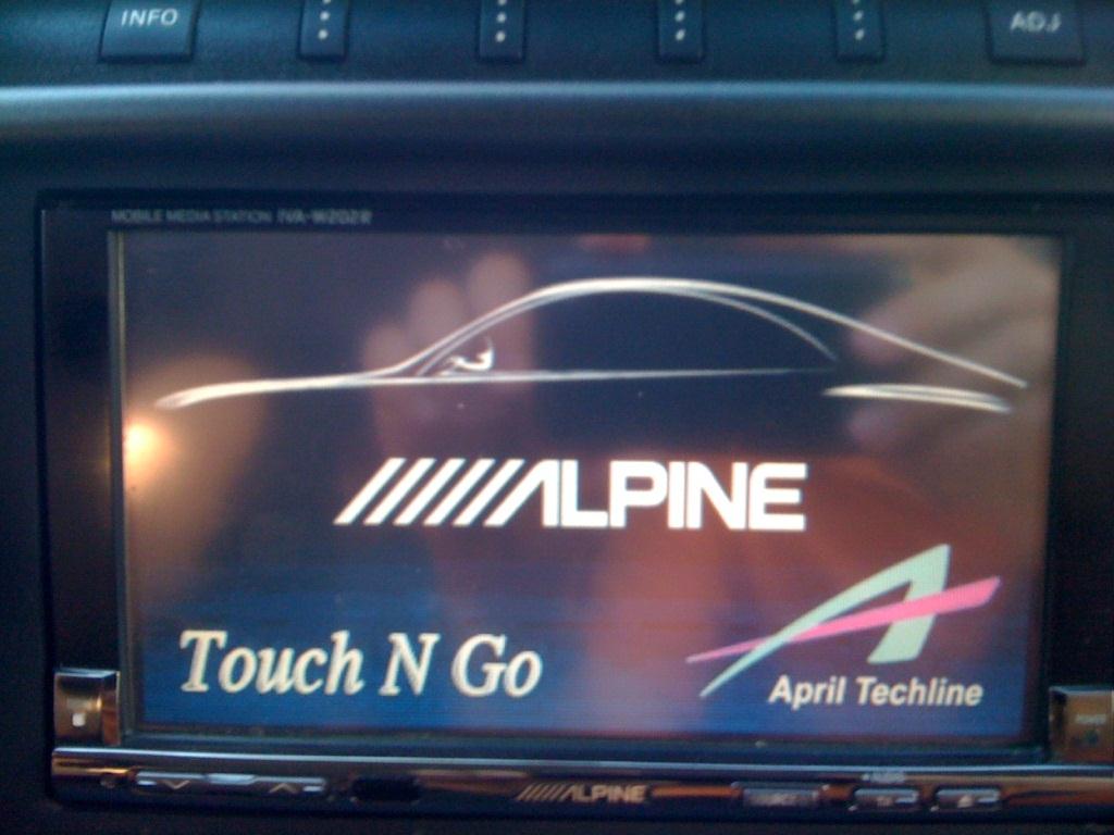

אגב אצלי הלוגו הוא של אפריל טקליין. אבל התמונות ממש דומות לשלך.

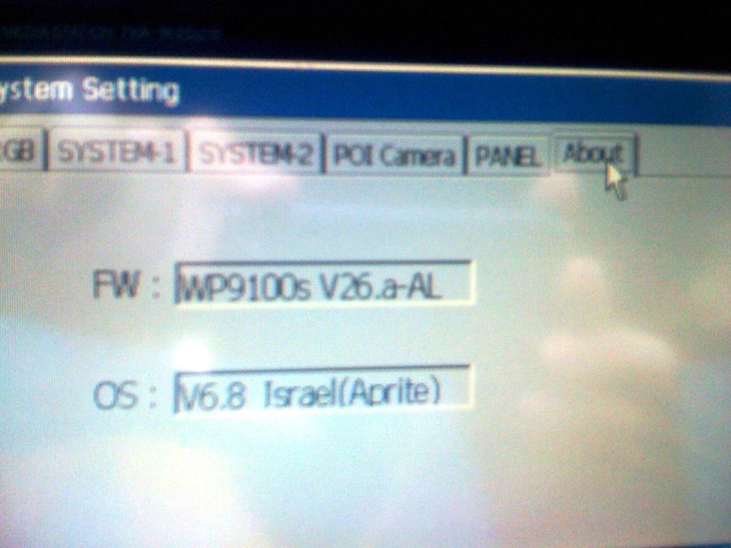

Os: V6.8 Israel(Aprite)
FW: WP9100s V26.a-AL

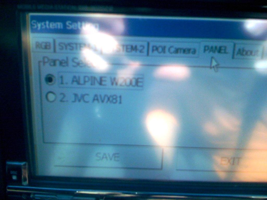

Panel: ALPINE W200E

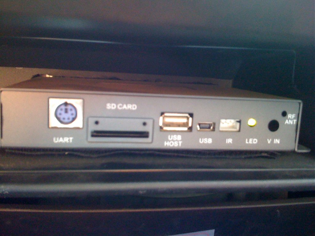

בקופסה שבמגירה היא בדיוק אותה קופסה כמו שלך.

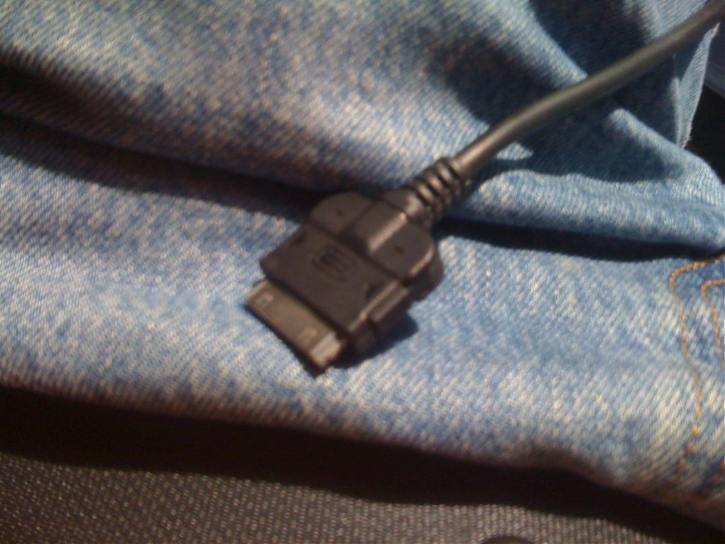

בנוסף, במגירה יש גם חוט שבקצהו יש משהו דומה לחיבור של אייפוד.
כל התמונות מצורפות.
מאוד אודה לך או לאחרים שיעזרו לי לפתור את התעלומה של מה בדיוק צריך להיכנס לכרטיס SD?

ורציתי לקבל עזרה לגבי הgps גם לי יש קופסה דומה לזאת
אם מערכת הפעלה windows ce
ויש לי כרטיס sd מקורי והכל אבל כשאני רוצה להפעיל את התוכנה הוא
נותן לי הודעה שהוא לא מוצא את הקובץ WP_NAVI.EXE
בבקשה עזרה
