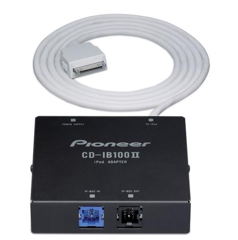

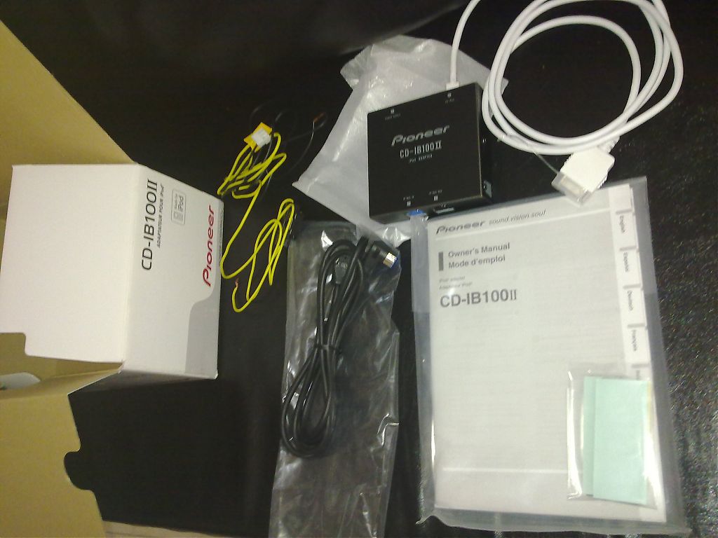

הי אבירן, מה שאתה צריך נקרא CD-IB100 II,
אני התקנתי בפיוניר שלי, ומחברת באופן קבוע את האייפוד שלי או האייפון 4,
עקרונית זה מעניק שליטה מלאה על השירים, מעבר בין ספריות וכד'...
בין היתר זה טוען את האייפון/אייפוד,
אתה מחבר את זה ליציאת הג'יינג'ר בפיוניר, ובמידה ותזדקק ליציאה הזו למשהו אחר, יש לך במתאם יציאה כזו,
קח בחשבון שבארץ זה לא זול,
בהצלחה :wink:
