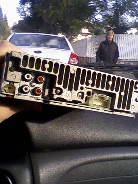

רציתי לדעת האם ניתן לחבר את זוג הרמקולים האחוריים ליציאת הRCA ביחידת הראש או שהיא לא בנויה לכך ואני חייב מגבר בדרך.

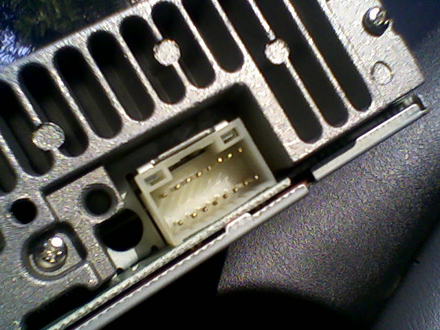

בנוסף - הקונקטור של יחידת הראש הנוכחית הוא 16 פינים והוא לא מתאים לקונטקטור של הרכב שהוא 8 פינים.
איפה אפשר להשיג מתאם/קונקטור מתאים? בדקתי בחנות התקנות בנצרת עילית והם אמרו לי שאין להם כזה דבר (ניסו למכור לי יחידת ראש חדשה...)

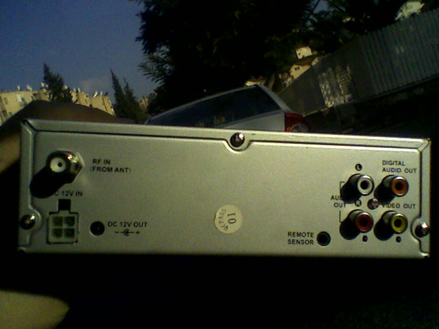

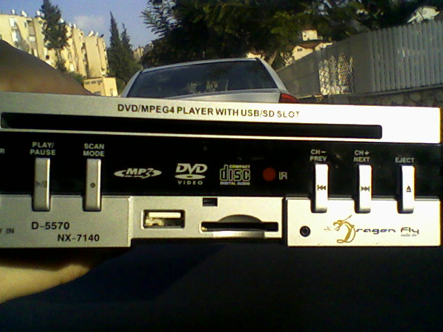

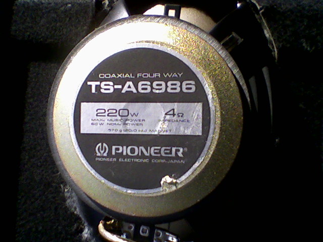

מצורף תמונות של הרמקול, יחידת הראש, הקונקטור ומכשיר DVD שאולי יעזור פה.
לא מחברים את הרמקולים ליציאת rca אלה להגברה הפנימית של הרדיו דיסק.
בנוסף לרמקולים האחוריים ישנם עוד 4 רמקולים פנימיים (2 בדלתות, ו2 בדשבורד) שלכאורה תופסים את ההגברה הפנימית של הרדיו דיסק.
לכן שאלתי האם אפשר לחבר את האחוריים ליציאת הRCA ללא מגבר.
הבנתי.
אז מה אתם ממליצים לי לעשות? לחבר אותם לאותה יציאה של הרמקולים בדלתות?
(אני לא מנסה להשיג איכות שמע יוצאת דופן. אני בסה"כ רוצה שהעסק יעבוד כמו שצריך)
הרמקולים שעל הדש בורד הם טוויטרים..תקן אותי עם אני טועה.
את כל הרמקולים הקדמיים תחבר ביחד ליציאת הקדמיים ברדיו שלך.
ואת האחוריים לאחוריים.

אתה חייב לקנות צמה שמתאימה לרדיו דיסק שלך
בצמה ישנם חוטים למתח ולרמקולים
אם לא מצאת פיתרון בנצרת עילית כנראה שתיצטרך לחפש במקום אחר
ועדיף שתיתן למתקין לבצע את ההתקנה

תודה לכולכם על הרצון הטוב!!
בסופו של דבר מצאתי מתקין נוסף שהיתה לו צמה לרדיו-דיסק שלי למרות שהוא מדגם מאוד ישן.
הוא חיבר לי את הרדיו, הDVD, המסכים והרמקולים האחוריים.
אמנם עלה קצת יקר, אבל העיקר שעכשיו הכל עובד.
