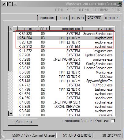

אני אעלה תמונת מסך תגידו לי אם יש משהו חריג. התוכנה הראשונה נראית לי מאוד מוזרה. :?:
