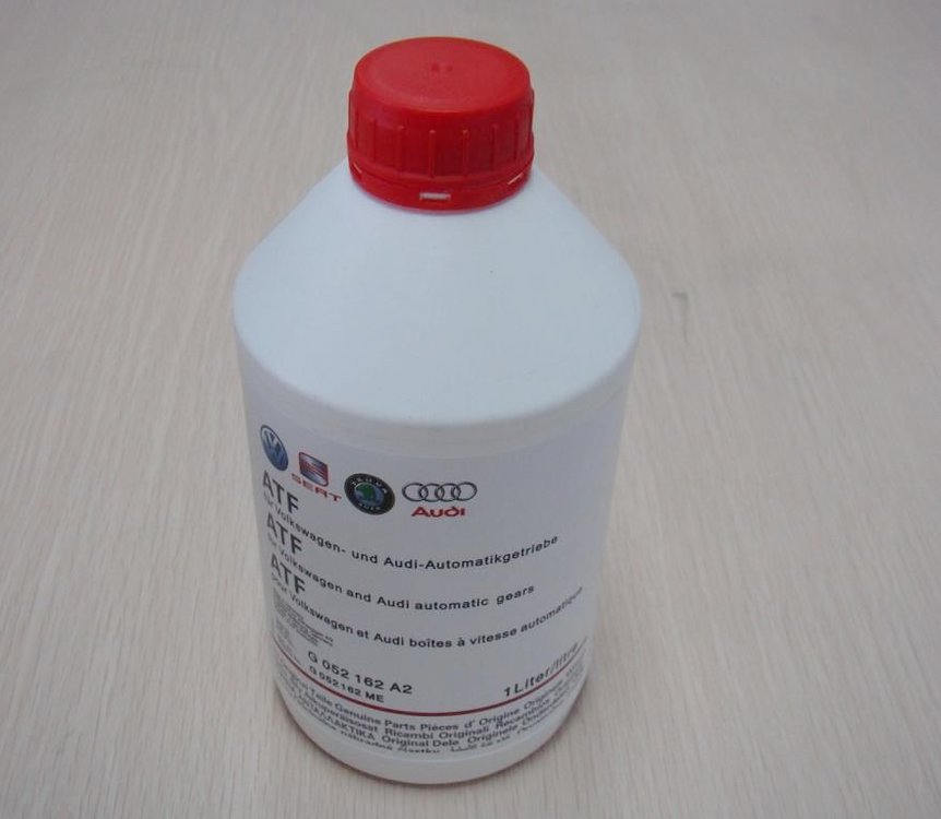

אני רוצה להחליף שמן גיר לגולף4
מצאתי את הקוד של האורגינל וגם הבנתי שזה שמן צהוב
אבל אם אני רוצה לקנות לבד בחנות ולא בצמפיון אז מה לבקש?
ואגב כמה ליטר יש בגיר?
יש ל חברת פטרוטאק יבואני BG בישראל - נוזל ממסרה צהוב סינטטי המתאים לתקן VW .
כדאי ליצור אתם קשר , ולאמת את המפרט הטכני :idea:
http://www.petrotech.co.il/?categoryId=33802&itemId=60036
לדעתי - עדיף לקנות מאחד ממוסכי חברת צ'מפיון , בדוק מחירים , אם זה מגיע אצלם בצובר - הבא גלון (4 ליטר) נקי וריק איתך
כדאי להחליף בתחילה רק מחצית מכמות נוזל הממסרה - כדי למנוע חופשים ולחץ נמוך של נוזל חדש ולא סמיך .
כנס לאתר "אראל" ובדוק במדוייק לפי דגם הרכב את סוג הנוזל וכמויות - כאשר כתוב ATF E-S - הכוונה לנוזל הסינטטי .
http://www.aral-lubricants.de/oilguide/cont_4_8_0.php?send=models&category=1&make=136&range=1327
הממסרה הזאת די רגישה לטיפול - אולי עדיף לגשת למכון לממסרות אוטו' המתמחה בכך , כגון ספי בפ"ת או אדמונד בחולון .

1. לא ניתן להחליף או לבדוק נוזל ATF בתיבה מסוג 01M המותקנת בגולף דור 4 ללא הרמת הרכב על ליפט וניטור טמפ' הנוזל בעזרת מחשב המחובר לשקע איבחון - חובה לנטר את הטמפ'
2. נוזל ATF מקורי לא מגיע בצוברים גם במוסכים המורשים
3. ניתן לרכוש נוזל מקורי במיכל של 0.5 ליטר או 1 ליטר
4. חל איסור מוחלט להשתמש בנוזל תחליפי לתיבה זו מכיוון שאף נוזל שנבדק על-ידי ייצרן הרכב לא עמד במפרט של VAG (היה בעצם נוזל אחד שכן מותר להשתמש איתו של חברה ששכחתי את שמה)
5. לפי הנחיות הייצרן אין צורך להחליף נוזל ATF לאורך כול חיי התיבה. במוסכים המורשים לא יחליפו לך נוזל אלא רק לאחר חתימה על מכתב שמסיר את האחריות מהם במקרה ומתגלה תקלה לאחר ההחלפה
*הרכב אכן היה על ליפט והבודק הינו מכונאי מוסמך{ אם כי לא של vag}
השאלה היא איפה ניתן לקנות+מחיר+דגם או חברה?
האם הוא ניטר את טמפ' השמן בזמן הבדיקה/החלפה בעזרת מחשב ?
בכול מוסך מורשה צ'מפיון תוכל לרכוש את השמן.
