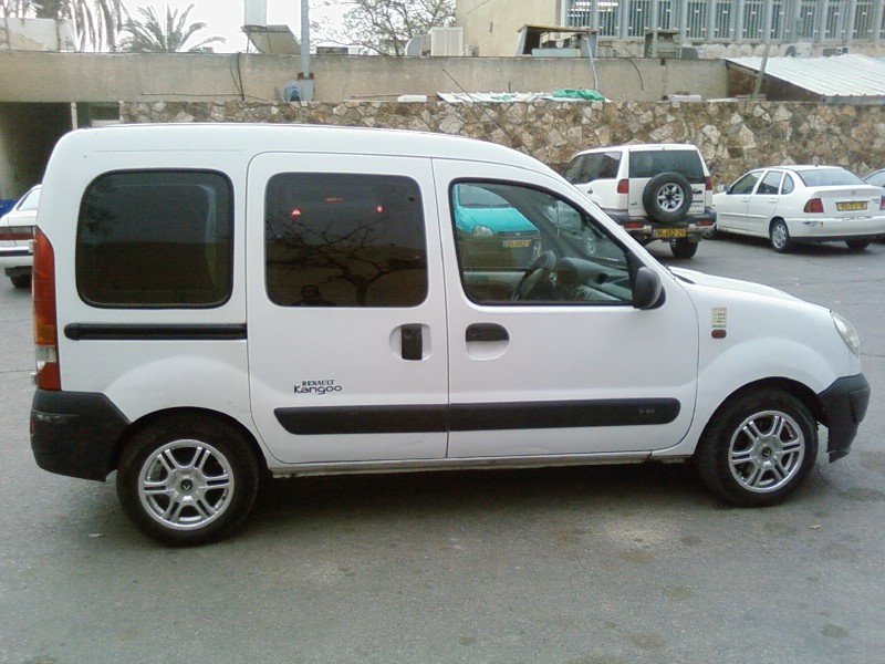

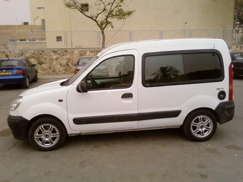

לפי התמונה, גם הדשבורד של 2004...
נכון גם הדשבורד הוחלף, כל החזית הוחלפה לשם שידרוג מראה ולא בגלל תאונה, מה ההבדל בין מנוע דור 1 לבין דור 2 של קנגו 1900 דיזל...? :shock:

עצה קטנה לגילי: זה שהרכב עבר טסט לא שולל את האפשרות שהוא היה מעורב בתאונה. מתוך סקרנות, הרכב עבר בדיקה במכון מסודר לפני קניה?
VW Passat V6 2.8 L 4Motion
KIKI666
לשאלתך הכרתי את הרכב עוד בצורתו הישנה כך שאני יודע בברור שהרכב לא היה מעורב בשום סוג של תאונה,
למעט שיפשופים בצידי הרכב אפשר לראות בתמונה את הבדליי הצבע בין הדלתות לבין מרכב הרכב.
לשאלת מי בדק את הרכב אז הרכב נבדק במוסך שמתעסק גם בפחחות רכב וגם הוא אמר שכל החלקים תואמים
ואין כל בעיה בהחלפתם ע"י חלפים משנתונים שונים.

טוב, אני לוקח את המילים שלי בחזרה.
אחלה שידרוג, בחיים לא ראיתי מישהוא, שעשה דבר כזה.
הסתכלתי בעיון בתמונות, וניסיתי לחפש סימנים, שמעידים על מרכב של הדגם הישין.
שמשת צד אחורית בצד ימין של הרכב מורכבת עם גומיה, וכך זה היה במודלים המוקדמים.
במודלים החדשים החלון הזה מורכב בהדבקה.
תהנה מהרכב !
