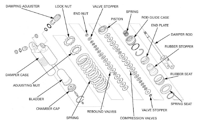

שוב תודה,
אני ממש מעוניין לראות מעיין "חתך" של בולם עם כיוונונים!
מישהו ראה/מכיר/יודע איפה לחפש או יכול להעלות לפה תמונה שכזו?
תודה:D

בדיוק מה שחיפשתי,
מישהו פעם ניסה פה להתעסק עם בולמי זעזועים?
כלומר לקחת קיים, ולשפרו לפי מצב הרוח?
פיאסטה - ההצלחה שלי.
מה הולך בתוך הבולמים אפשר ללמוד יותר מתחום האופנועי השטח.
להסביר מה ואיך זה זה כבר יקח יותר מידיי זמן..
אם אתה ממש רוצה תריץ חיפושים בגוגל על REBUILD KYB/SHOWA REAR SHOCK
