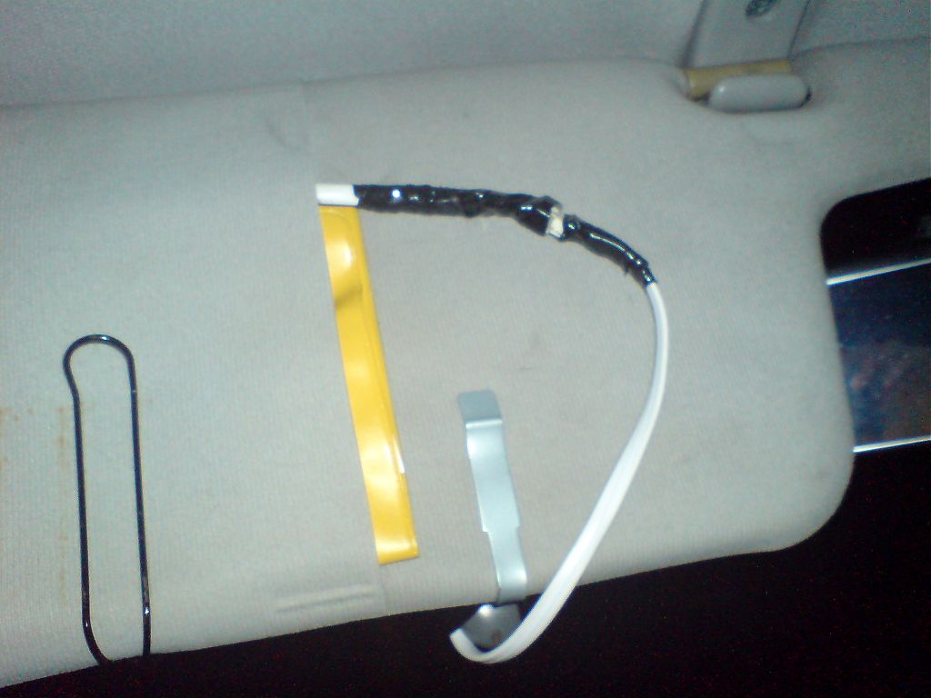

הרכבתי הכל היום, חיברתי את החוטים לחוט מתפצל של חיבור אוזניות ומשם זה מתחבר ל AUX.

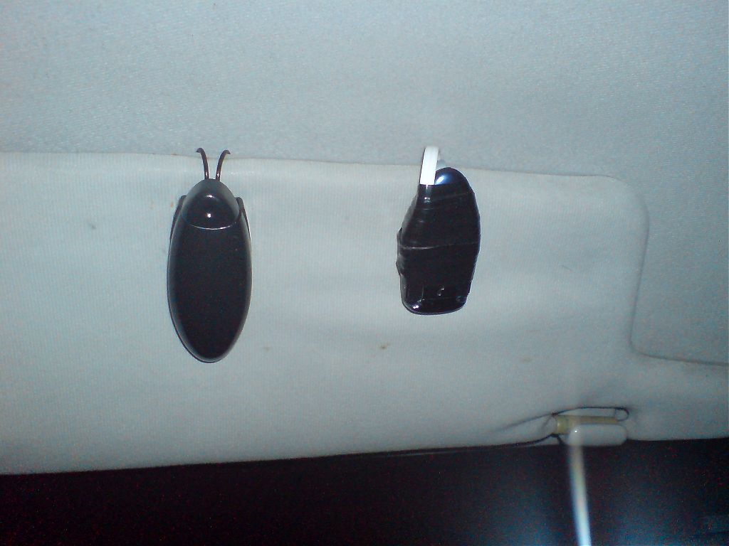

שמתי את האוזנייה המקומבנת בתפס על מגן השמש ושומעים בצד שמאל.
שומעים פצצצצצצההה!!! וגם בווליום גבוה... וגם אותי שומעים מעולה!
אז לכל התפרנים שביננו, תנסו לבד עם אוזנייה, זה לא יקר... :-)

לא אני לא אפרק את ההרכבה של החוטים..
חיברתי את האוזניה לחוט באורך של כ - 20 ס"מ שבקיצו חיברתי מן פלסטיק שמתחבר בקליק לפלסטיק שמחובר
לחוט הארוך שמגיע לרדיו. (זכר נקבה כזה), ההוצאה וההכנסה שוב מאודדדד פשוטים!

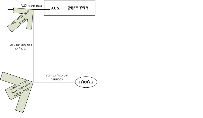

צירפתי שתי תמונות ודיאגרמה לחיבור, שיתבהר לכם כל העסק.
יש להזהר מאוד עם החוטים האלה של הרמקול של האוזניה מכיוון שהם דקים מאוד!!! הלכה לי אוזניה אחת בניסוי המדליק הזה...
שלא תגידו שלא אמרתי.
בנוסף למי שרוצה לנסות על מכשיר של מוטורולה שידע שמתחת לסמל העגול שלהם בחזית המכשיר ישנו בורג שצריך לפתוח אותו אחרת תשברו את האוזניה בניסיון לפתוח אותה.

כדי להפוך את השמע ממונו לסוג של סטריאו אתה יכול לקנות מחבר PL קטן סטריאו (זה המחבר שמתחבר ל AUX)להלחים את השחור להארכה ואת האדום לשני החיבורים הנותרים וכך תשמע בשני הצדדים.
