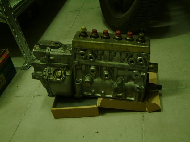

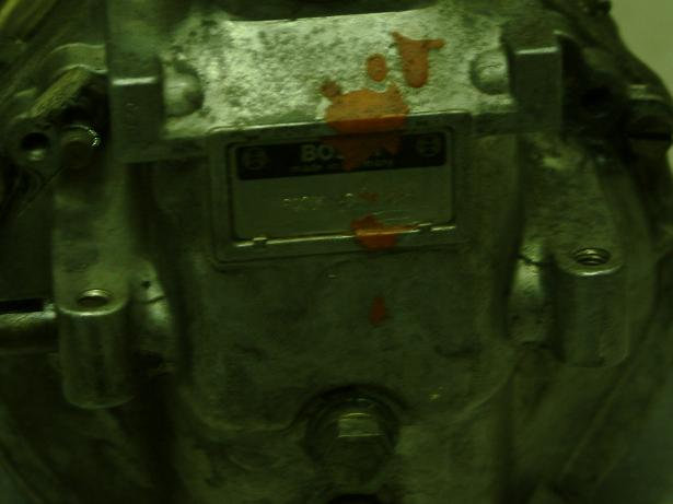

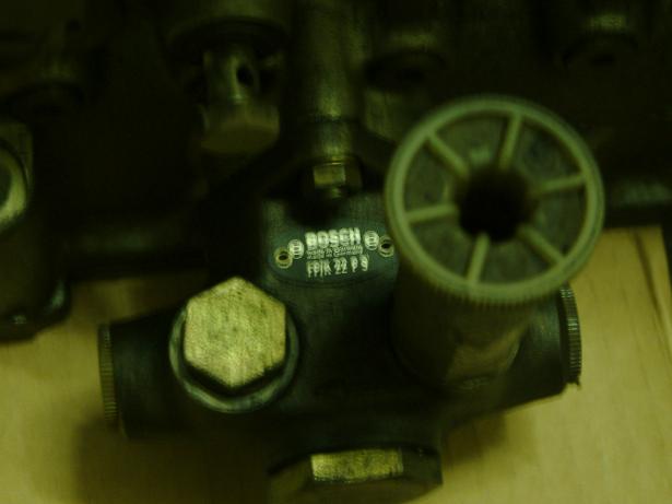

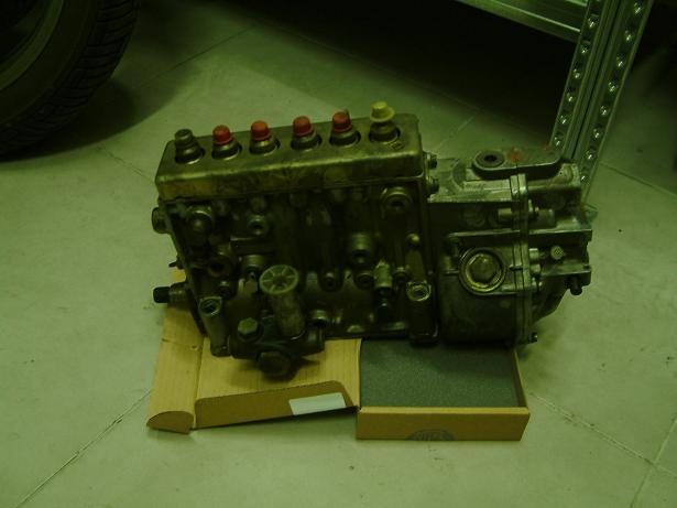

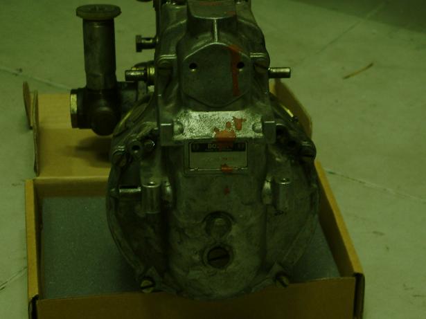

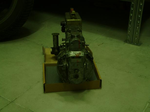

חברים, שאלה: משאבת ההזרקה הזאת, חוץ מהמשאית שלי- למה עוד היא מתאימה, מי מזהה את הדגם? (כן, אני צלם גרוע, אני יודע...)
המשאבה היא משאבה טורית מתוצרת CAV, אולם התאמה למנוע היא אך ורק על פי מספר הדגם המופיע על המשאבה. שינוי של מאית מילימטר בקור טובלן, במהלך או במידת השינן שלו משנה את כמוית הדלק באחוזים רבים.
אורן.

המשאבה היא משאבה בוש מכנית עם וסת משקולות והיא יכולה להתאים לבייבר ולטייגר.
קוטר הטובלן או מידת השינן משפעים על כמויות הדלק, אבל עם כיוון מתאים הכמויות יכולות להישאר אותו דבר.
בוש בנו משאבה כמעט זהה למשאבה של cav וגם אם הקטרים שונים, אחרי קצת כיוונים על המכונה היא יכולה לתת את אותם ביצועים.
את דגם המשאבה כבר רשמו,
למי היא שייכת ?אתה כבר רשמת.
אבל עקרונית היא מאוד דומה (מבחינת פתחי צנורות הדלק) למשאבת דלק באוטובוסים של מרצדס 404 יורו 1.
ההבדל הוא שב 404 אין משאבת עזר בצמוד למשאבה .
ירון מאיר
זהו, שיש לי גם CAV כזאת, וזאת הספציפית- באמת של בוש. במקור, אגב, בטייגר יש משאבה אחרת, שנראית שונה לגמרי- אבל הבנתי כבר, שגם כאלה מרכיבים, כנראה עקב חוסר של ה"מקוריות". השאלה- האם זה מתאים לעוד משאיות/אוטובוסים, ומה מחיר של כזה דבר משופץ? אחדד- בכמה אפשר למכור, אם בכלל? :roll: (לי יש 4- 3 של בוש, ואחת של CAV).
ההבדל בין משאבה של טייגר ל של בייבר הוא בווסת שנייהם מכניים רק במשאבה של הטייגר יש בווסת משקולות וקפיצים 3 קפיצים לכל משקולת ובבייבר יש רק משקולות משאבה של בייבר לא מתאימה לטייגר למרות שאפשר להרכיב אותה והאוטו יסע זה יפגע בגיר
משאבה של טייגר מוצפת בסולר בגלל שהיא נמוכה יחסית ויכולים לחדור אליה מים
