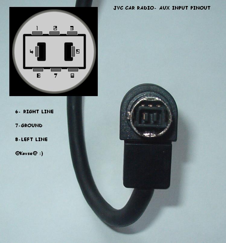

חברה תעזרו לי אני לא מצליח למצוא את הלינק שמסביר איזה מהפינים הוא הכניסה של האודיו בחיבור האחורי בכל דגמי פיונר.
אני זוכר שעברו על זה בפורם רק אני לא מצליח למצוא את זה בחיפוש....

לא לזה התכוונתי, אני רוצה לעשות אותו בעצמי, יש לי כבר אחד כזה שרכב השני שלי אבל הוא לא לידי... יש מקום שמסביר איזה פינים הם אודיו כדי שאפשר אהיה לבנות את המחבר באופן עצמאי

עדיין אני חושב שהייתה יכול לעשות את החיבור באצמך

אני חייב להודות שזה מגניב ללא ספק!
כל הכבוד על ההשקעה של המשרשר ושל מי שעשה את החיבור, רעיון מגניב ללא ספק
