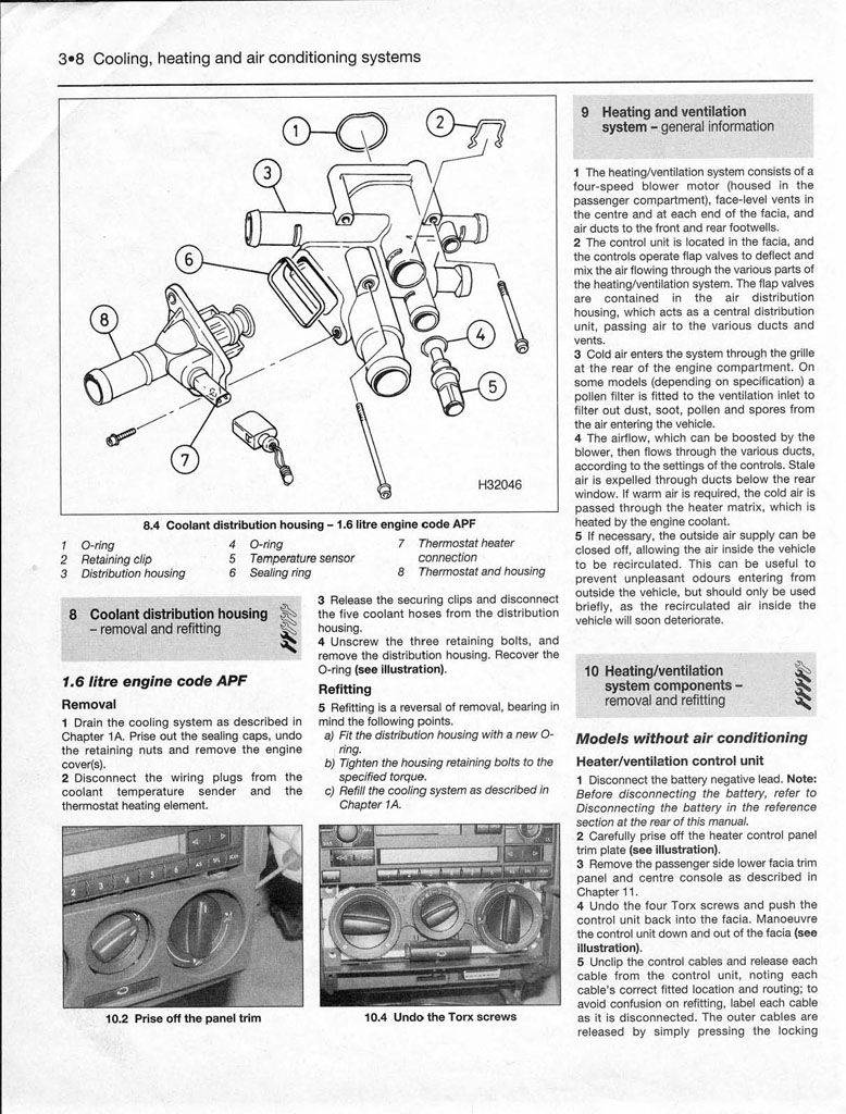

היי איתמר,
תופעה מוכרת בגולף דור 4 שהפלאנ'ג נוזל.
יכולת לראות נוזל קירור שהתייבש (בצבע וורוד או אדום) על המנוע והצנרת מתחת למכסה הפלסטי השחור עם לוגו VW של המנוע.
הסיבה מאוד פשוטה הפלאנ'ג עשוי מפלסטיק ומהודק בעזרת שני ברגים שלצערי כנראה עקב סגירה חזקה מדי או/גם התפשטות והתכווצות עקב החום, נוצר סדק בלתי נראה לעין (רק עם זכוכית מגדלת).
מחיר הפלאנ'ג 185 שקל + 120 שקל עבודה במוסך צ'מפיון בני-ברק.
צודק ?
משהו דומה יש בתמונה שצירפתי.
