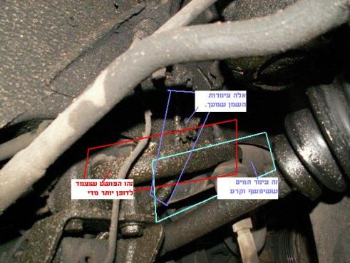

זרוע הייצוב (?) שיוצאת ליד הגלגל נצמדה לצינורות ומעכה לי את צינורות המתכת של השמן החוזר שם, בנוסף שיפשפה עד לקריעה את צינור המים העבה שיוצא ליד.

הנה לכם צילום עכשווי של המוט שנצמד לדופן יותר מדי וגרם לצרות.
אני מקווה שמבינים משהו עם כל הקישקושים...

ומה קורה בצד השני?
יש מצב שהמוט מייצב פשוט זז/השתחרר

תוכל לתת תמונה מעט רחבה יותר ? עם כל הקשקושים קשה.
אם אני מזהה נכון , האנטירול (מוט מייצב) שלך השתחרר - או מוט קישור לא תקין ,או אולי בוקסות. ממש לא זוכר איך זה ב-BX.

היתה לי בדיוק אותה בעיה..רק שאצלי הצינור מים נקרע לגמרי ומזל שגיליתי את זה בזמן!
אז כדי לפתר את הבעיה של המים במיידי שחטתי קצת את הצינור וקיצרתי אותו באופן שהסטבילייזר לא נוגע בו, בהמשך נכנסתי למוסך והסתבר שכל העסק שם היה רופף עקב קריעת הגומיות של הצירייה, יצא כל הגריז והאום השתחרר כמעט לגמרי ועמד על הבטחונית.
אני לא בטוח אם זה קשור לצינורות המים והשמן באופן ישיר אבל שווה לבדוק..

זה לא קשור באופן ישיר לצינורות של השמן והמים, זה פשוט מועך אותם ומשתפשף עליהם.
אולי אם אני ארים את האוטו על בלוק ואמשוך את המוט מעט זה יעזור באופן זמני?

קודם כל תהפוך את התמונה ב-180 מעלות.
דבר שני - להערכתי - הבעייה בבוקסות הגומי שתופסות את המוט המייצב. הוא לא "נפל" (מוט הקישור לבולם מונע ממנו תנועה מוגזמת למעלה/למטה), אלא פשוט זז לצד השני . הורד גלגל נגדי ובדוק אם המוט לא ברח לכיוון הגלגל הנגדי (צריך להיות רחוק יותר מהצינורות המקבילים בצד השני).
