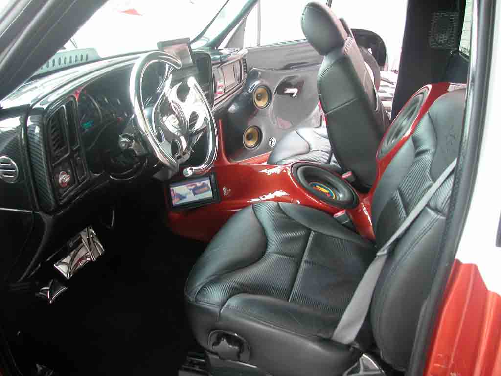

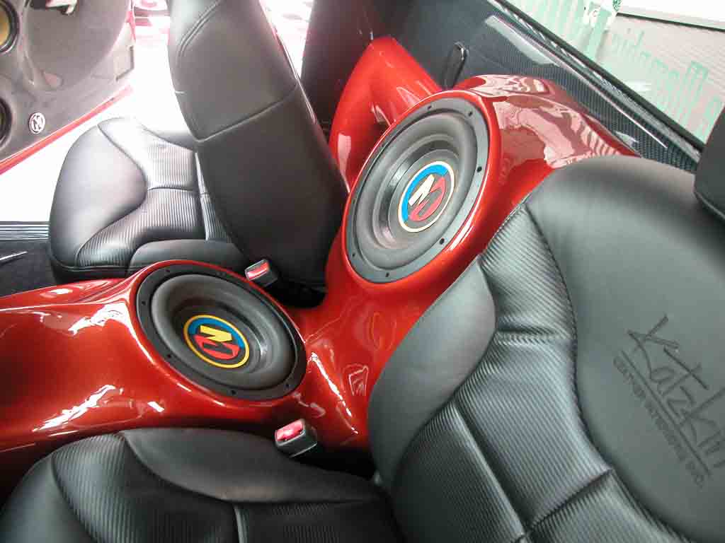

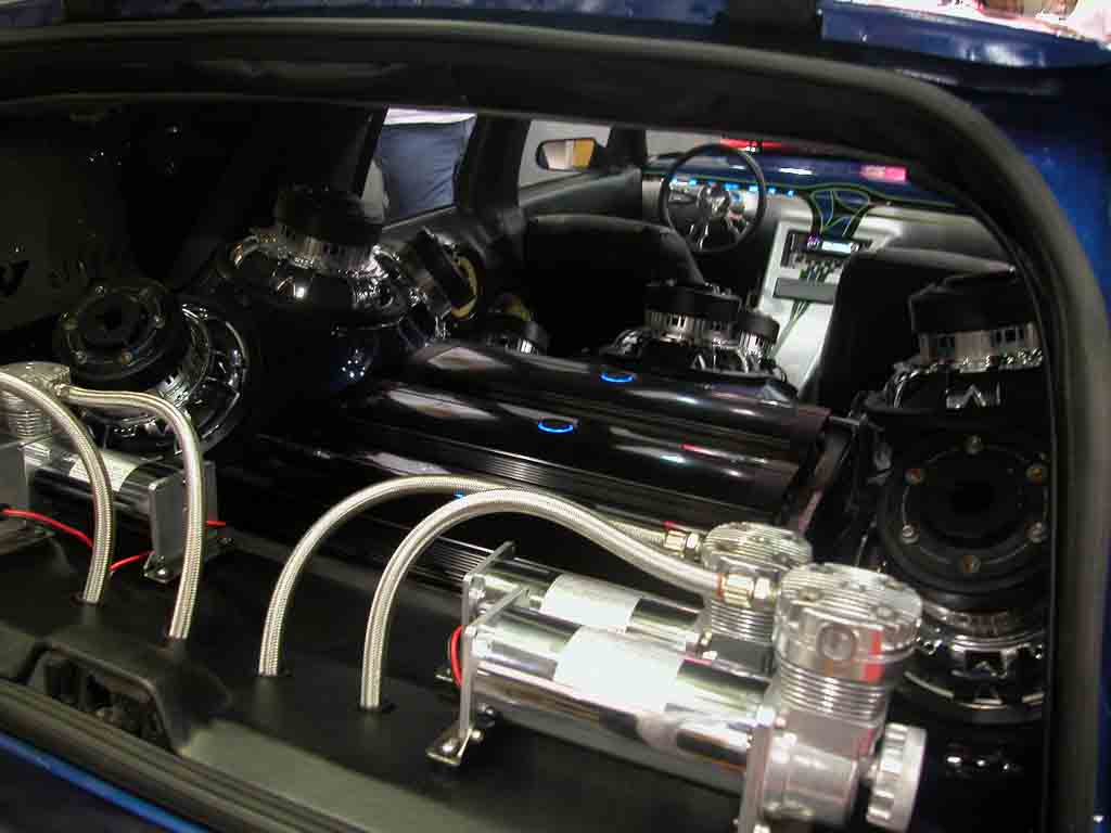

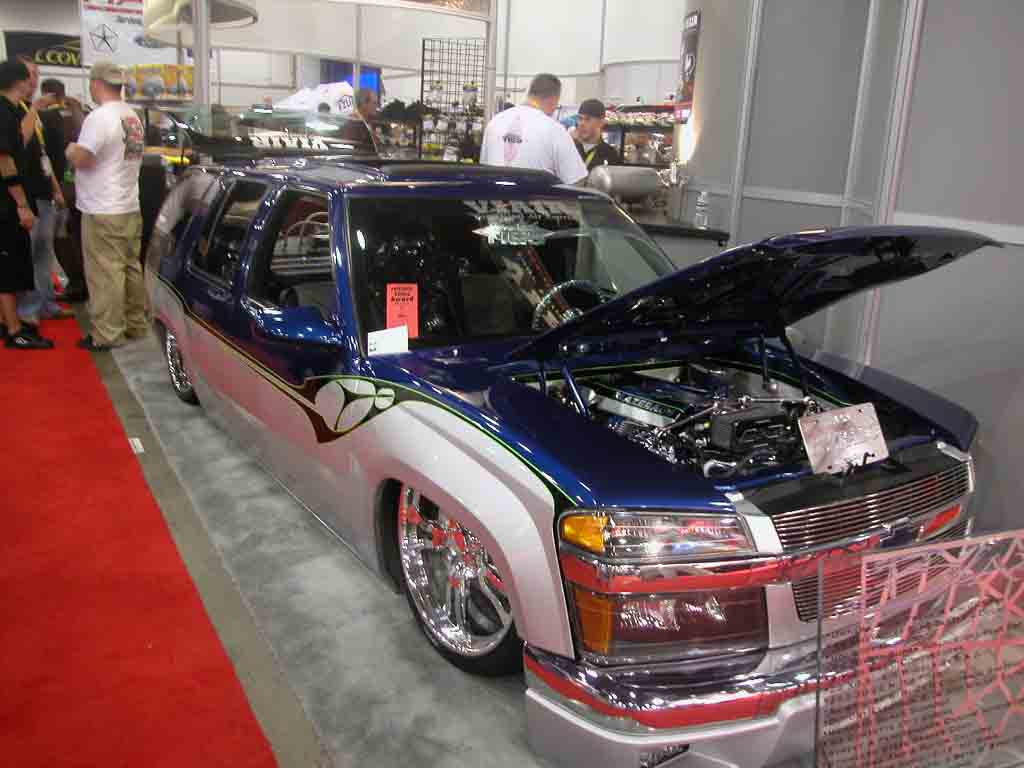

כמה תמונות מתערוכת SEMA2005, שנערכב במהלך חודש נובמבר , בלאס וגאס.
התמונות מהאתר של חברת ממפיס(memphis car audio)
www.memphiscaraudio.com

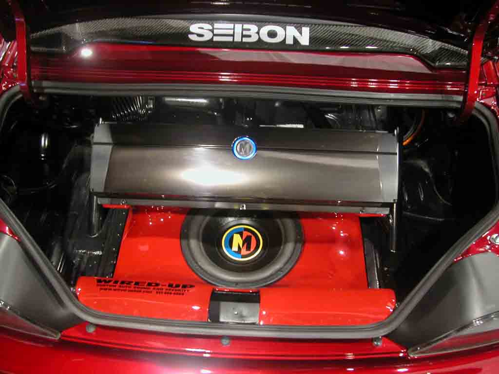

שימו לב לגימורים המיוחדים של הקבלר , שימוש לא ממש נפוץ בתערוכות, בד"כ המציגים מסתפקים רק בפיבר, אבל פה ניכר שימוש נרחב במגוון רחב של חומרים ורמת גימור שטרם נראתה .
התמונות נערכו בפוטושופ על מנת שיוכלו להעלות לאתר ללא בעיית גודל, אך באיכות טובה.
לצפות, ולהנות!
under construction..

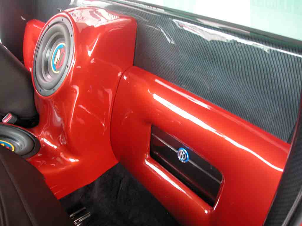

בתמונות שצירפת אין גימור של קוולר ( קוולר הוא בד בצבע צהוב כתום ) , הגימורים שם הם של קרבון , וזה דווקא דבר מאוד נפוץ במוצרי תצוגה שונים.
נכון התכוונתי לקארבון(טועים, טועות ,טעינו), בכל מקרה גם קארבון מגיע בצבעים שונים ושילובים של אדום-שחור, אפור-צהוב ועוד.
ואגב, ברוב רכבי התצוגה שהחברות השונות בונות (כמו אלפיין לדוגמא) השימוש בקארבון הוא פחות נפוץ, ועיקר השימוש הוא בפיבר.
ואגב, נתקלתי גם בקוולר אפור, לרוב בשימוש צבאי אבל קיים...השילוב של קוולאר אפור ופוליסטר או שרף אחר, נותן תוצאה דומה מבחינת צורה ומרקם לקארבון, רק שעם קוולר ושרף הרבה יותר נוח לעבוד וניתן לעבד אותו יחסית בקלות לעומת הקארבון.
קרבון לא מגיע בשילובים של אדום אפור וצהוב. קרבון יש אך ורך בצבע שחור - פחם.
לא ראיתי אף פעם קרבון שהגיע בצבעי יומולדת שונים אם ראית "קרבון" צבעוני - זה לא היה קרבון , סביר להניח שאלו היו סיבי מיקרוגלאס , שיש להם מרקם דומה לקרבון והם ניתנים לצביעה. המקרה היחיד שבו בד קרבון הוא לא שחור לחלוטין הוא מצב של תפירה של סיבי קוולר בצורה מסוימת בשביל לשמור שהבד לא יפרם.את הקוולר ניתן לצבוע ולפעמים עושים זאת בשביל שהעובדים לא יתבלבלו בין בדים כאלו ואחרים. למען הסר ספק , את הדברים שאני אומר אני אומר מתוך בערך 10 שנים ניסיון ועבודה בתחום , הן למגזר האזרחי , ובעיקר למגזר הבטחוני - שזה אומר עשרות עבודות מיוחדות עבור הצבא ובעיקר עבור היחידות השונות של משרד הביטחון שהוא הצרכן האמיתי של המוצרים האלו.

השימוש פחות נפוץ כי אין שום סיבה מקצועית להשתמש בקרבון. היתרונות של קרבון הם חוזק גבוה , משקל סגולי נמוך , יכולות בליעה של קרינה וחתימה תרמית נמוכה. שבונים במה לסאבים ובניות שונות ברכב אין שום סיבה טכנית להשתמש בקרבון שכן העבודה איתו הרבה יותר מסורבלת ודורשת ידע רב - עבודה עם קרבון דורשת תבניות מורכבות , חומרי הפרדה מיוחדים משאבות ואקום תנורים וכו.. הסיבה שכן משתמשים בקרבון , זה בגלל "הנחשבות" שלו , ולכן משאירים את הגימור שלו חשוף ללא צביעה - כדי שכולם יראו שזה קרבון ולכן גם לא יעשו קרבון צבוע בצבעים שונים.
ואגב, נתקלתי גם בקוולר אפור.
שוב , אין כזה דבר קוולר אפור. קוולר יש רק בצבע כתום צהוב. שוב , ניתקלת במוצר צבוע .
לא ברור לי מאיפה אתה מביא את הדברים האלו - קודם כל לעולם לא עובדים עם קוולר ופוליאסטר. בפוליאסטר משתמשים אך ורק בשביל סיבי פוליאסטר ( סיבי פוליאסטר בשפת העם - פיבר ) , לא משתמשים בקוולר עם פוליאסטר אלא עם סוגי אפוקסי שונים , כמו האפוקית. כל היתרונות של הקוולר - התנגדות למאמצי גזירה , לא יבואו לידי ביטוי עם פוליאסטר.
אתה טוען שעם קוולר ושרף הרבה יותר קל לעבוד מקרבון ??
זה כבר קצת משעשע , כמה עבודות קרבון או עבודות קוולר עשית ? למה זה יותר קל ?
ההיפך הוא אם כבר הנכון. הקוולר הוא חומר מאוד קשה , יותר מקרבון , הסיבים של הקוולר הרבה פחות גמישים והרבה יותר קשה לעצב אותם , מה שגורר תבניות מסובכות יותר , וואקומים מורכבים יותר ועוד.

נכון אתה צודק, ה2 צבעים זה לא קארבון טהור, זה שילוב של כמה חומרים, או ציפויים מסויימים כמו אלומניום או מתכות אחרות על מנת ליצור את ההשלייה שמדבור על צבע אחר, בפועל זה יוצא ב2 צבעים.

כמו שאמרתי זה שצבעו קוולר ( ושוב , אין לך מושג אם זה באמת קוולר או חומרים אחרים שאתה אפילו לא מכיר ) לא עושה את הקוולר לחומר אפור .. אתה מדבר על נוחות בעבודה בלי שיש לך מושג בעבודה עם החומרים האלו .. אז כן .. אני מתקן אותך. והתגובה שלך - אותי זה לא מעניין ... לפחות תהיה עיקבי.
רשמת "שאת הסוגים של הקרבון הצבוע אתה מכיר לא מהיום" - מאוד מעניין אותי מאיפה .
והכי אהבתי את הלינק שנתת בסוף . בטח מאוד שמחת לראות שם קרבון שיש לו גם כחול ..
שוב , לא מדובר פה בקרבון , החומר שנותן את הגווון הכחול נקרא Hexcel Texalium , וזה ממש רחוק מלהיות קרבון .מדובר בסך הכל באלומניום שמולבש על פיברגלס רגיל. השימוש של החומר הזה יעיל כאשר צריכים חומר שהוא בעל יותר תכונות מתכתיות מאשר שאר החומרים המרוכבים כמו קרבון לדוגמא שהוא לא לגמרי מתכת ולא לגמרי אל-מתכת.
