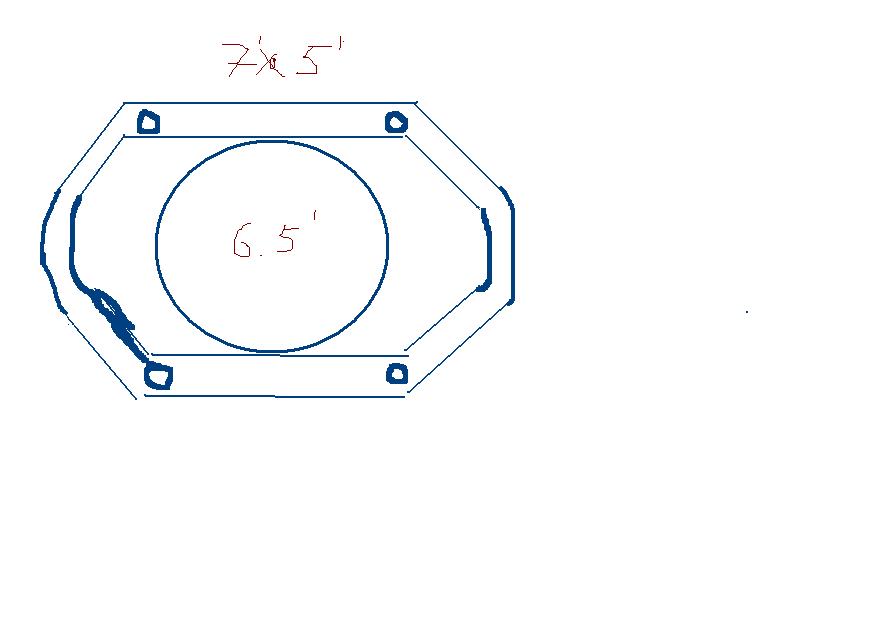

יש לי מאזדה לאנטיס שנת 2000. אני שמתי קומפוננט 6.5 . מה שעשיתי היה לפי עצה ממישהו בפורום של מאזדה בחו"ל.
1. את הרקמקול המקורי אתה מוציא וחותך מכל חומר שבא לך ( MDF,דיקט ,עץ, סנדוייץ ) בדיוק את צורתו של הרמקול המקורי ( אתה שם רמקול מקורי עם הפנים לפלטת MDF למשל ובעזרת עיפרון מסמן מסביב לרמקול) תסמן גם 4 חורים של הרמקול המקורי על החלק .
2. אתה חותך את הצורה , מסמן אמצע וחותך חור עגול לרמקול ( תלוי ברמקול איזה חור לחתוך ).
חשוב מאד לסמן ולחתוך בדיוק כי אחרי חיתוך חור עגול לרקמול החדש ישאר לך למעלה ולמטה איזה חצי סנטימטר פחות או יותר ויש אפשרות לשבירה בחלקים אילו בזמן החיתוך עם מסור).
3. לאחר שיש לך שתי חתיכות מוכנות עם חור באמצע תכניס לדלת פנימה ותהדק עם 4 ברגים ב4 חורים מקוריים שישנם בדלת ( החלקים מעץ יושבים בפנים ולא בחוץ והברגים מהדקים את החלקים מבחוץ פנימה ).לחיזוק אתה יכול להדק עוד 2 ברגים אחד מצד שמאל והשני מצד ימין בקטע של קצה מסגרת פח ועץ.
4. לאחר מכן תכניס את הרמקול החדש תחבר חוטים ותהדק עם 4 ברגים: 2 מימין ו2 ושמאל זה מספיק.
אצלי זה מורכב בדיוק בצורה כזאת וזה הכי טוב. לפניי מישהו שם חתיכת עץ מבחוץ ובגלל זה פאנל הדלת לא נסגר טוב ורמקול נוגע בטבעת פלסטיק שיושבת בפנים בקיצור לא טוב לשים עץ על הפח צריך רק מבפנים.
smax הפיתרון לבעיה שהצעת, הוא שימוש בעובי טיפה פחות עובי של חומר עץ.
בכל אופן, אני לא חושב שהפיתרון שלך אפשרי לכל רכב, כי אני מאמין שלא בכל רכב תוכל להכניס את הטבעת לפנים הדלת.
בכל אופן, גם לא פתרת לו את הבעיה של החורים בפח - מפני שהמיקומים של החורים של הרמקול שלו עדיין אינם תואמים לשטח העבודה שלו.
המשתמש עזב את הפורום.
if i have seen farther than other men it is because i have stood on the shoulders of giants
הפתרון שהיצעתי מתאים רק למאזדה לנטיס שנת 2000 ומעלה ( לא יודע אם ניתן ליישם ברכבים אחרים ) כי אם תראה בתמונה המקום של הרמקול יוצא קצת קדימה ולכן יש מקום בפנים.
לגבי חורים לחבר את הרמקול אז מה שהצעתי מתאים ב100% לכל הרמקולים של 6.5". אם תראה בתמונה האחרונה ברמקול 6.5 יש שני חורים בצדדים: 2 מצד ימי למעלה ו2 מצד שמאל למטה , אותו דבר בצד שני. הרמקול מתחבר רק במקומות אילו בצדדים.
בקיצור שיטה בדוקה באה ממתקין בפורום מאזדה בחו"ל.
הכנתי תמונה (לא מי יודע מה , כי אני לא כזה צייר במחשב)...
העיגולים זה החורים .
אתה צריך לחתוך לפי הרמקול שבלונה מפלטת עץ דקה מאוד , ואז בתוכה עיגול בגודל 6.5, תקנו אותי אם נכנס שם אולי רק חור של 5 ורבע.

וואלה חברה תודה רבה :-) פעם ראשונה שאני מקבל כ"כ הרבה עזרה בכזאת מהירות באתר.
בקיצור אני דיי בטוח שהקטע עם הפלטה יתאים לי בול.
השאלה עכשיו היא רק באיזה עובי דיקט להשתמש? יש לי עכשיו 4מ"מ בבית ונראה לי שאני אעשה ממנו 2 שכבות, יענו 8 מ"מ. אני אדביק אותו באמצע עם דבק מגע או שפשוט אני אקנה 10 מ"מ.
ורק אבדוק בתור דוגמית את ה 4 מ"מ.
* למי שעשה את הסקיצה - תיקון קל העיגול הפנימי הוא לא יכול להיות בגודל 6.5'

תודה לGOLF 2.0 זה בדיוק למה שהתכוונתי. החור מספיק ל6.5 כי רמקול מקורי זה 5X7 .פשוט למעלה ולמטה נשארים 25 מ"מ של עץ אז בזהירות עם המסור.
דיקט? אני לא ממש הבנתי את הרעיון פה, אבל הרעיון לחבר רמקול לדיקט נשמע לי לא טוב. דיקט הוא דק וגמיש, בבאסים הוא יזוז ולא נראה לי שזה יהיה טוב.
לדעתי תשתמש בMDF בעובי שתבחר לנכון.
