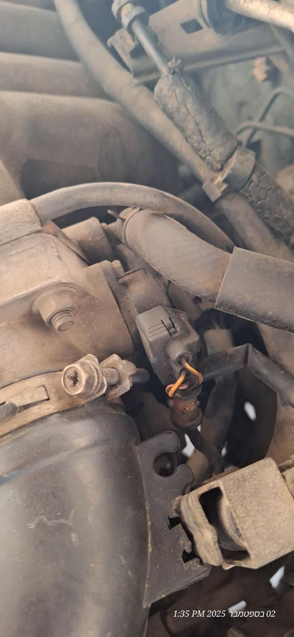

יש לי בעיה שהרכב נמצא במצב סרק (עומד) הסלד שלי מתנדנד ולא קבוע.
החלפתי ואני מנקה קבוע את חיישן האויר וזה לא מועיל ולאחרונה אני רואה אנשים שאומרים שצריך לנקות שסתום IAC
כולם אומרים לזהות אותו קודם ואני לא מצליח למצוא אותו (זאת אומרת אני חושב שמצאתי אבל אין אישור לדבר הזה בשום מקום) רציתי לדעת אם מישהו יודע היכן השסתום הזה נמצא ברכב הזה.
יש לי מוסכניק עייף ולא רוצה להגדיל ראש ולנקות דברים גם בתשלום אז אני מתכנן לעשות זאת לבד.
מצב תמונה של מה שאני חושב שזה השסתום אבל לא בטוח

תודה רבה אבל ניקוי יסודי כבר ביצעתי ועדיין הבעיה אני רק מבקש לדעת היכן נמצא הiac ... הבנתי שזה מתחת למצערת... השאלה איך מפרקים כי הבדיקה שערכתי זה ממש לא ניתן לפירוק ע"י כלים פשוטים כי אין גישה לברגים... האם למישהו יש מושג כיצד לגשת לעניין זה ויכול לתת עצות?

נראה כמו ברגי JIS שניסו לפתוח עם פיליפס רגיל, זה עלול להרוס את הראש,
צריך מברג בתקן JIS בכדי לפתוח אותם בלי לעשות נזק לבורג
כבר חתמתי...
כן, עברו מאז 15 שנה אז אני לא בטוח אבל זכור לי שחשדתי בברגי jis בהמשך, אבל מצד שני אין את הנקודה על הראש, או סימון אחר. מה שסימת בצהוב זה נזק מקאטר לדעתי, אבל אולי אני טועה.  בהמשך הייתה לי בעיה דומה עם ברגים דומים במכלול אחר, החלפתי אותם בפיליפס אחרי שנפגעו בפתיחה.
