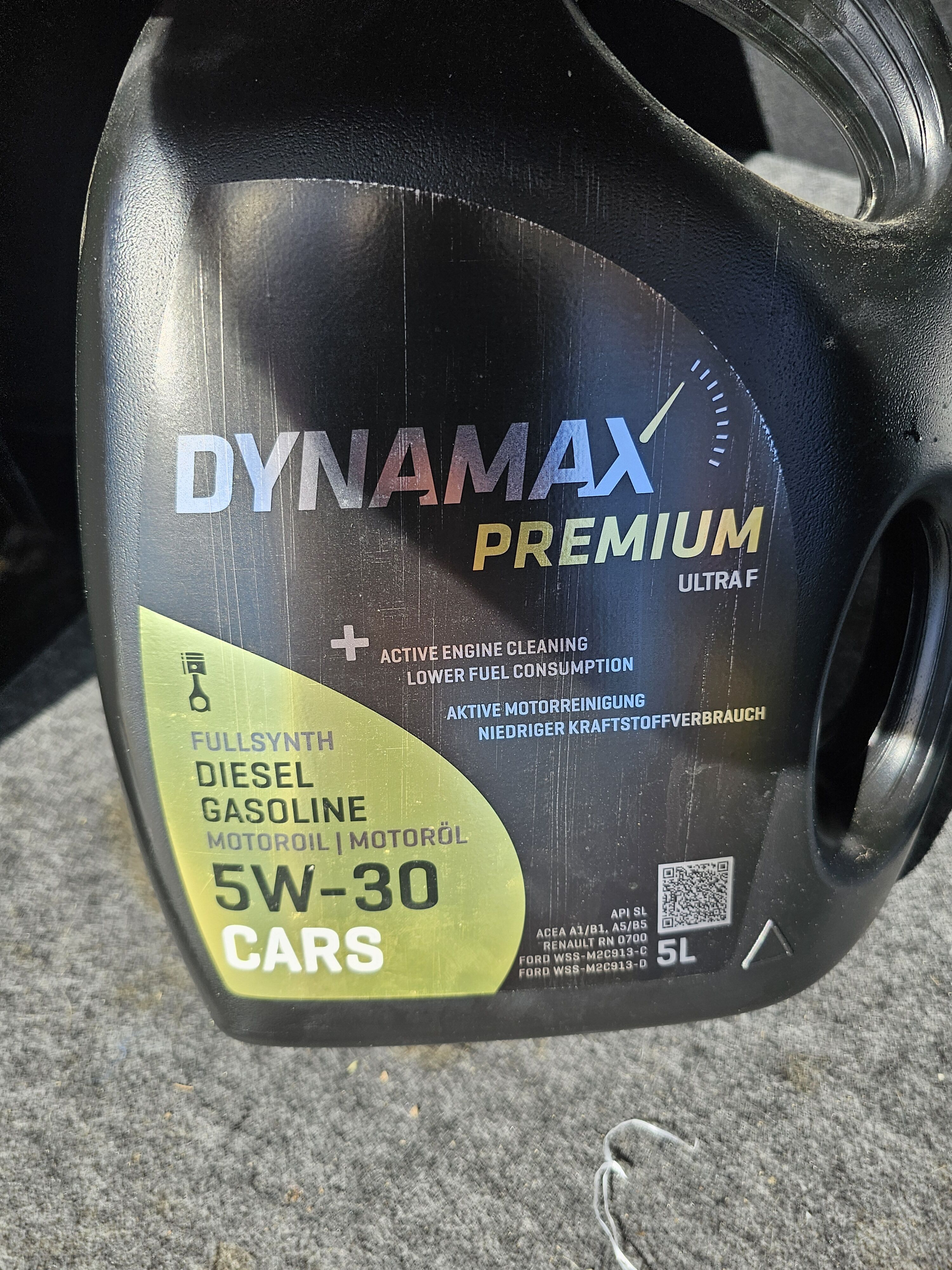

שבוע טוב חברים.
למשהו יש ניסיון או מידע על השמן הזה
dynamax 5w30 A-5
תודה רבה לכל המשיבים.

זה לטויוטה שלך? שנאמר לך בשרשור אחר וגם כתוב בספר רכב API SM או SN ולכן שמן בתקן SL לא מתאים משום שהוא קודם להם?
כמותג, כנראה בסדר.
יש הודעה בודדת בפורום שמזכירה אותו, די ממזמן, אבל הייתי סומך בגדול על יאני שכתב שם וחבל שלא יותר פעיל כאן.
מצד שני, אני לא מוצא נכון לכרגע את אישורי יצרני רכב שהם מתייחסים אליהם בחלק מהשמנים (לצורך הענין הסתכלתי על הרשימות של מרצדס). זה לא בהכרח מעיד על האיכות, אלא אולי אי חידוש "חוזה" ביניהם בנידון.
