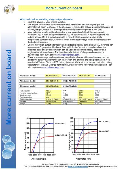

אני הייתי לוקח בערבון מוגבל את המידע לגבי ביצועי האלטרנטור שלך. ייתכן שהוא יכול לספק זרם של 140 אמפר אבל בסל"ד מקסימלי של האלטרנטור כאשר בפועל לעולם האלטרנטור לא מסתובב בסל"ד מקסימלי אלא הרבה פחות מזה.
מה זה דף נתונים של אלטרנטור ? ראה קובץ מצורף.
