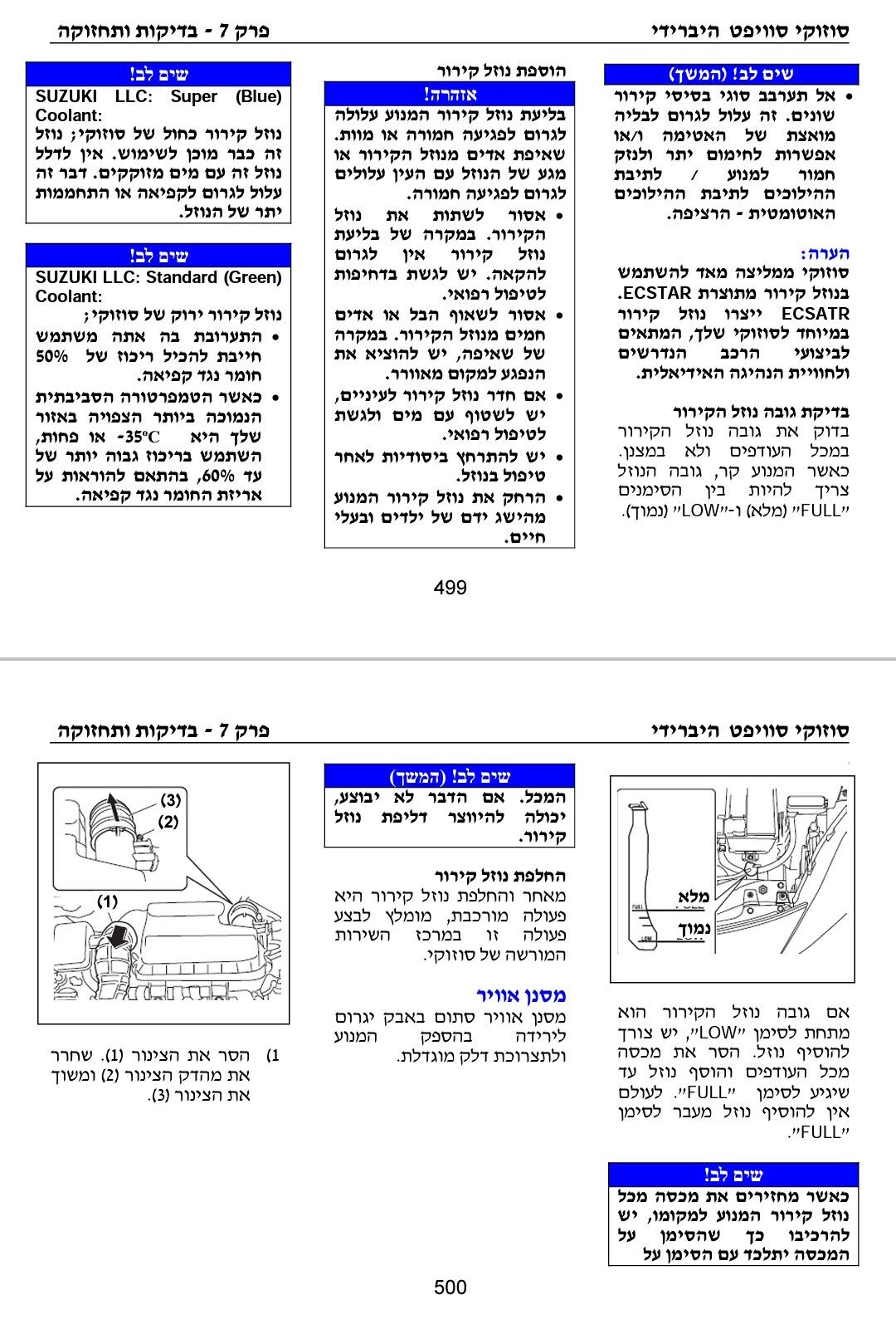

לפני 47 דקות, עופר בן כתב:
אני אבדוק, יש מצב שחסרים מים
גם זה מוסבר בספר:

גם זה מוסבר בספר:
מעולה, תודה רבה, אני אבדוק- כנראה שאין מים וזה בלבל אותי- אם אין את מי הקירור שהם המליצו אני מניח שאפשר לקנות נוזל קירור באוטודיפו או הום סנטר וכ"ו- אפילו שכנראה יתערבבו חומרי הקירור...?
רכב חדש - גש למוסך מורשה יבואן, ישלימו לך את הנוזל המתאים, ותוכל לשאול.
לגבי הצמיג - השלם ניפוח לפי ספר הרכב או הלוחית על קורה B ובדוק שוב כעבור שבוע. אם תהיה ירידת לחץ משמעותית גש לבדיקה בצמיגיה. כך, כמובן, אם תגלה שהלחץ נמוך מאוד כבר כעת.
לא סביר שאין מים בכלל. לפעמים יותר קל לראות את גובה המים במיכל העודפים עם פנס שמאיר מהצד. ובכל מקרה כמו ש-sperial כתב, עדיף לגשת למוסך קלילות אם אכן חסר, כך שגם יהיה תיעוד כלשהו לענין. ועל הדרך, תוכל לשאול אולי עוד דברים בנוגע לתפעול השוטף של הרכב, אם יש לך.
ואכן כפי שכתב topop, אתה צריך את הסוג הספציפי. אסור להשלים עם נוזל לא מתאים שכן יכולה להיווצר ריאקציה כימית שתפגע בתכונות הנוזל או גרוע מכך, תפגע במעברי המים, אטמים וכיוצב'. לעיתים עדיף להשלים מעט חוסר עם מים מזוקקים (אבל לא באופן שוטף, כי זה ידלל את הנוזל הקיים) ובהתאם, לא יודע אם אישית הייתי טורח להחזיק בקבוק כזה ברכב חדש, אבל להזיק זה לא חוץ מלארנק 😉).

תודה, למה לא היית טורח להחזיק נוזל קירור מהסוג המומלץ ברכב חדש? הרי נוזל קירור מתנדף, כי אם הוא חסר, מין הסתם קורה איתו משהו (-:
נוזל קירור לא נעלם ולא מתנדף, זוהי מערכת סגורה, למעט ברכב חדש שצריך להשלים לאחר תקופה (ולעיתים גם ברכבים עם מיכל עיבוי - ירידה מועטת אאל"ט).
אני לא יודע מאיפה אתה, אבל אני מטפל במוסך מורשה 'לי' בכפ"ס וממש מרוצה, חבר'ה מקצועניים.
לפני 16 שעות, topop כתב:
אני מחיפה לצערי...אין לי בעיה לקנות נוזל קירור רק אין את הסוג שהם ממליצים עליו- מניח שכל נוזל קירור ירוק יכול להתאים
