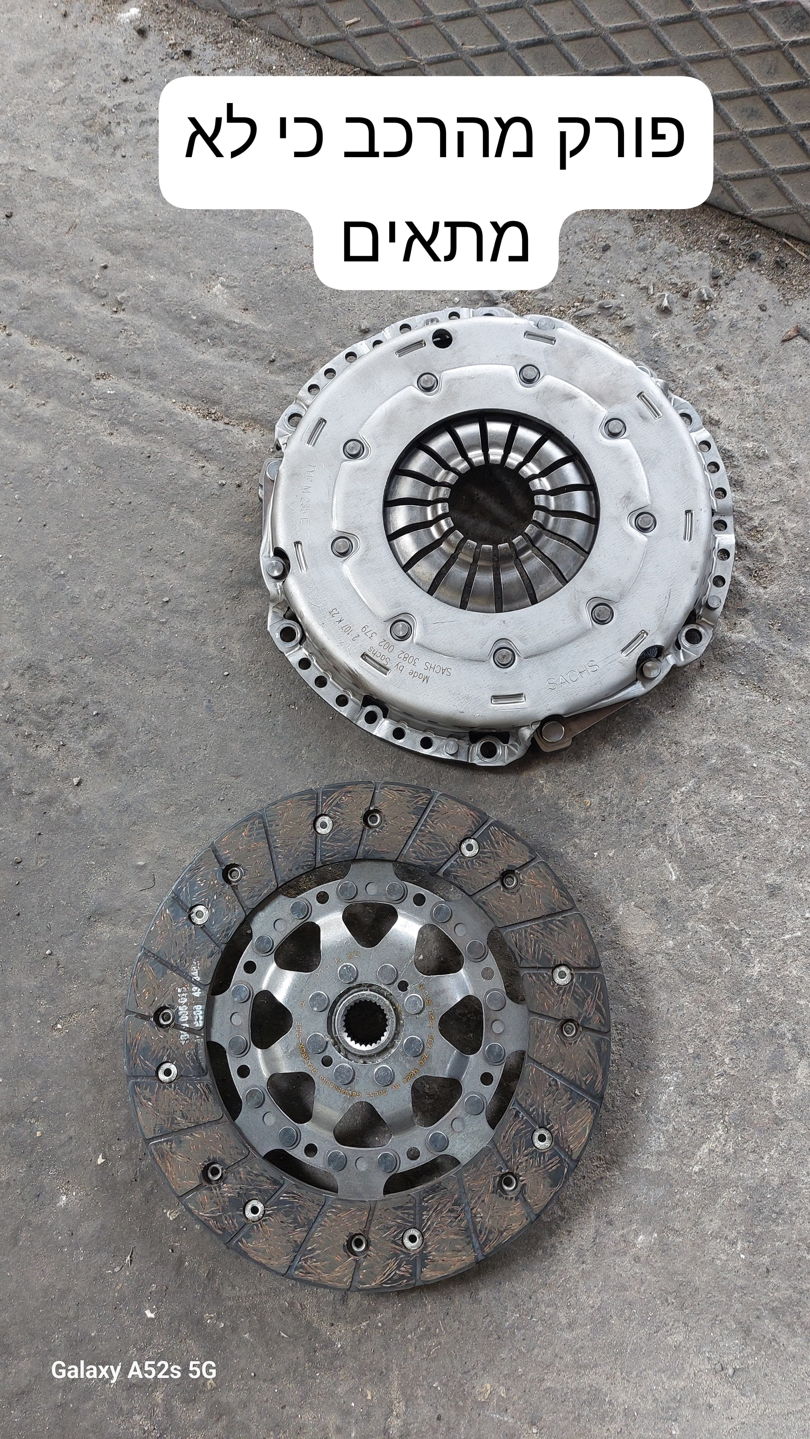

אולי אני סתם נתתי קרדיט מיותר לייחודיות של הדגם וכנראה שיש מספיק על הכביש בשביל שזה עדיין יהיה כאן על המדף ובמחיר הגיוני
ברלינגו XTR ממש אין הרבה אבל זה כנראה אותו פריט כמו  ב C3 Picasso דיזל שיש מהן לא מעט עם גיר רובוטי.
רוב החלקים שונים ב-C3 picasso הרובוטית.
הקיט קלאץ קטן יותר, ללא מגביל התנועה.
גלגל תנופה שונה - אבל גם הוא DMF
מפעיל הידראולי שונה.
גם זמינות החלקים בחו"ל
רק מחזירי השמן זהים.
אצלי קיט קלאץ עם מפעיל של VALEO (נרכשו בנפרד מחו"ל), עלו לי 700 שקלים ברכישה מאיביי גרמניה.
עכשיו נשאר להזמין גלגל תנופה חדש

לפני 5 שעות, Buki כתב:
כמו שכבר הקדים אותי ה @מלטבשי, זה לא אותו קלאץ. בפיקאסו הוא קטן יותר (בקוטר כמובן). יש הבדלים בהספק המנוע וביכולת ההעמסה של הכלים וזה בא לידי ביטוי בקלאץ שונה.
אם כבר, זה אמור להיות דומה יותר אולי ל c4 דיזל רובוטית או אפילו c4 פיקאסו דיזל רובוטית שהגיעו ממנה כמה יחידות כמוניות למיטב זכרוני.

אני בודק בשביל חבר על הברלינגו אוטומט, השרשור ממש הוסיף לי,
רכב עם 200 אלף ק"מ, שלא החליפו בו קלאצ, יש דרך לבדוק את התקינות שלו? המחיר כולל העבודה יצא 15000.
לקחת בחשבון גם מוח גיר? מה עלות ההחלפה שלו?
לפני 17 שעות, רק ידני כתב:
הרובוט מאוד אמין, אין מה לקחת בחשבון מראש החלפה של מוח (אם חלילה מתקלקל משהו, מתקנים). יש גם חלקי רובוט באיביי (זה רובוט דיי נפוץ של מגנטי-מרלי).
לא לעשות קלאץ' בחברה.
יש חלקים OEM של LUK (כמו שראית בפוסט שלי) - גלגל תנופה מסה כפולה: כ 3000 שח, סט קלאץ' 1400-1800 ש"ח.
תוסיף עבודה, יצא לך סה"כ 1/2 מהמחיר בחברה.
עם 200K ק"מ דיי אפשר לחתום מבלי לבדוק שהוא "לא 100" בלשון המעטה.
מניסיון (ואצלי בהחלפה היו הרבה פחות ק"מ מ 200K) - זה הדבר הטוב ביותר שעשיתי באוטו מאז שקניתי אותו.
