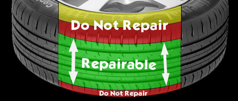

מתקנים תקר כזה רק בשיטת פטריה. ראית מה עשו במהלך התיקון?
אני לא מאמין שעשו משהו אחר.
אבל איזור הצמיג בו בוצע התיקון לפי הספר היבש נחשב לאסור . כי הוא קרוב לדופן. רוב הצמיגיות בכל זאת יסכימו לתקן כי התקר לא בדופן עצמה אלא עדיין בסוליה.

בדר''כ זה אזור שהוא לא לתיקון. מה שעשו לך שם זה הדביקו מדבקה מבפנים. אם זה יחזיק ולא יברח אוויר מה טוב. אין לך מה לדאוג מבחינת בטיחות.

בהנחה שזה פטריה גם אם התיקון לא יחזיק הצמיג לא יתפוצץ אם זה מה שמפחיד אותך. במקסימום התיקון יפתח ויברח אוויר מהחור.
לי אישית יצא לתקן 2 פנצרים באזור הזה שכביכול אסור בשיטת הפטריה והצמיגים נסעו עוד עשרות אלפי ק"מ בלי בעיה ובריחת אוויר.
כל עוד זה לא ממש בדופן רב הפנצריות כן מתקנות ועושות את זה בצורה מקצועית בלי לדחוף לך סט צמיגים חדש.

מדבקה מאחורה זה לא מסוכן תניע וסע. כל עוד לא בורח אוויר הכל טוב.

רואים. מבחינת תקן זה לא תיקני. בפועל לא יקרה כלום. רוצה ראש שקט תחליף זוג צמיגים. בגלל המיקום הבעייתי הוא בחר במדבקה ולא פטריה.
מהתמונות הצידיות האלה, אני לא מצליח לקבוע בוודאות שזאת לא הפטריה.  לפעמים גוזרים את ה"רגל" שלה ככה שהיא לא בולטת החוצה.
