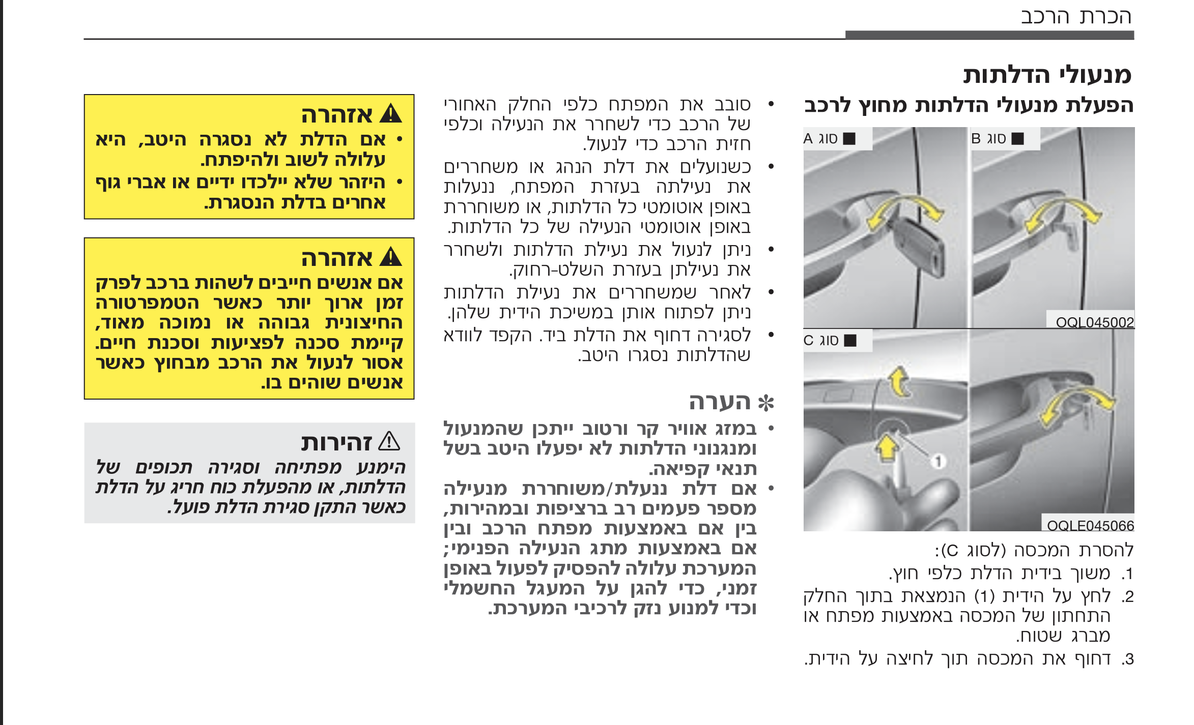

הידיד שעזר לך, עם כל הרצון הטוב, לא מבין גדול. כבעלים של ספורטאז׳ 2022 . בספר הרכב יש תאור מאוייר איך לפתוח עם המפתח את דלת הנהג.
גם בסרטון האנגלי של הרכב ההיברידי מוצגת הדרך הזו.
ברכב האחר שלי שבו נעילה דומה כבר השתמשתי בפתרון הזה. לאחר התרוקנות המצבר בסוף שבוע לפני שנה ומשהו. פשוט ולא מסובך.

ראיתי את זה לפני שידידים באו ולא הצלחתי לפתוח, ניסיתי לשאול פה מה זה בדיוק אומר המדריך הזה כי אולי לא הבנתי נכון, ואמרו לי פשוט תנסה לפתוח רגיל ובקיצור זה לא עזר ורק אז קראתי להם שיבואו לפתוח.
