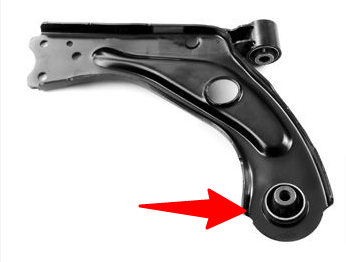

צריך להחליף גומיות במשולשים ב308 שלי, המחיר של הגומיות 100 ש"ח ומחיר של שתי משולשים קומפלקט 1000 ש"ח +, הבדל לא מבוטל ואני מנסה להבין אם אפשר להחליף רק את הגומיה.
במשולשים יש כמה רכיבים: תותב משולש, בוקסת משולש, ותפוח משולש(מכונה 'בול ג'וינט')
צריך להסתכל מה המצב של כולם, ולשקול החלפה של כולם.
בכל אופן, לכל מוסך אמור להיות מכשיר PRESS המאפשר לחלוץ את החלקים האלה ולהכניס במקומם חדשים, אלא שזמן העבודה הזה יקר למוסכים ולכן הם מעדיפים להחליף את החלק קומפלט.
תנסה לפתוח פוסט בפייסבוק באחת הקבוצות של המוסכניקים כדי לברר מי מוכן לעשות דבר כזה.. כי תכלס, זה מבחינתו אומר להרוויח פחות..
איו משולש תחליפי כמשולש מקורי.
לא מוכרים תותבים מקוריים לדגם רכב שלך, אין אפילו מקט להתייחסות.
המחיר של המשולש הוא סכום נמוך מעלות העבודה,
ולכן בשביל לפרק משולש ולשלוף את הגומי עם פרס, לדחוף חדש ולהרכיב,
העלות תהיה תואמת, אם לא שאפי’ יותר יקרה,
רוב העלות זה עבודה.
