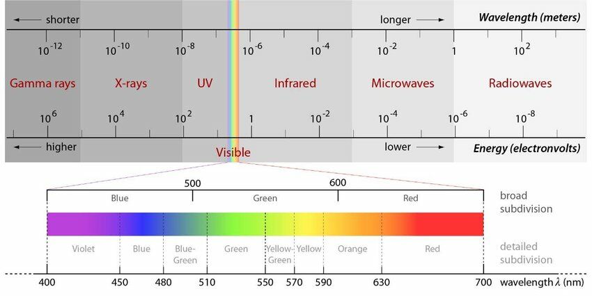

לפני 5 שעות, aviaviavi כתב:
לא הבנתי, באת ללמד אותנו משהו או שבאת להגיד שאתה מבין וכל השאר לא?
אז ככה.. יש דבר שנקרא הספקטרום האלקטרומגנטי(ס"א), בגדול זה פשוט אנרגיה שעושה את דרכה דרך היקום בצורת גלי אנרגיה, להם 2 מימדים - אורך גל(תדר) ועוצמה.
אנחנו יכולים לקלוט את הס"א בצורת קרינה אלקטרומגנטית או בפשטות "אור", האור שאנחנו רואים הוא חלק מהספקטרום שהעיניים שלנו התפתחו להיות רגישות אליו (בין אורכי גל של 400 ל700 נ"מ, בערך)
The-complete-electromagnetic-spectrum-with-the-spectral-subdivisions-of-the-visible.thumb.jpg.852d9fce0cdc30a0757132c674f486e6.jpg
אז, מה קורה שאור פוגע בך (בין אם זה באורך גל שאתה יכול לראות או לא)?
3 אפשרויות:
1) עובר דרכך כאילו אתה לא שם (אתה שקוף לאורך גל הזה)
2) אתה משקף אותו חזרה (אתה מחזיר אור בשבילו)
3) אתה סופג את האנרגיה שבגל והוא נעלם
מה שמעניין אותנו פה זה האפשרות השלישית ועכשיו גם צריך לחלק את הקרינה ל2 סוגים: מייננת ולא מייננת.
מה שהופך קרינה למייננת זה האורך גל (תדר) שלה, שהוא נהיה מספיק קטן(כ124 נ"מ, באולטה סגול) היא יכולה להשפיע ישירות על תאים, מולקולות ואטומים ולפרוק יונים.
קרינה בלתי-מייננת שנספגת בך הופכת לחום (אנרגיה אלקטרומגנטית -> אנרגיה קינטית) ולא עושה שום דבר חוץ מזה, עכשיו מן הסתם שיותר מידי קרינה מכל סוג תחמם אותך יותר מידי וזה לא טוב מסיבות ברורות, אבל זה משהו שאתה יכול להרגיש ישירות, לא משהו שמצטבר לך בגוף ועושה לך מה-שלא-יהיה אחרי כך וכך שנים.
כמו שאם תעמוד ליד מנורת חימום (שפולטת אינפרה אדום, ביחד עם קצת אדום "רגיל" שתוכל לראות שהיא עובדת) או ליד נורת נתרן(HPS) (שפולטת אור אדום ואינפרה אדום בתור תוצר לוואי של קרינת גוף שחור) תרגיש את הקרינה נספגת.
WIFI עובד בתדר של 2-5 GHZ, אורך גל של 6-15 ס"מ (ס"מ, לא נ"מ), אומנם לא ארוך כמו גלי רדיו שיכולים להגיע בכיף לקילומטרים, אבל דיי ארוך ביחס לחלק הנראה בספקטרום ובהחלט ביחס לקרינה מייננת
זה בערך התדר שמיקרוגל עובד בו וכמו שרובנו יודעים התדר הזה אחלה לחימום דברים בעלי מולקולות של מים (האורך גל מתאים לגודל של המולקולה), אבל ההבדל הגדול פה זה העוצמה של הגל.. מיקרוגל לוקח בכיף מעל מגהוואט לחימום בתור תא סגור ומחזיר אור בעוד ראוטר ממוצע לוקח איזה 5 וואט ולא כל ה5 וואט האלה יוצאים בתור קרינת WIFI.
פספסתי משהו? (בכל זאת 4 בלילה אחרי עבודה)
שאלות?
