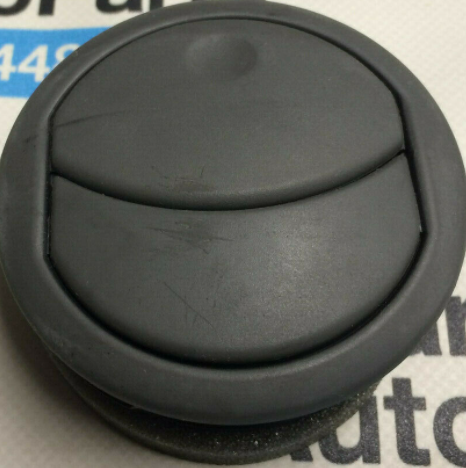

עד כמה שראיתי כולם זהים, אבל זה שנשבר הוא הימני של הקונסולה המרכזית.
אין לי צילום של החלק שלי אבל זה החלק (נשבר רק התריס הפנימי, לא כל התושבת העגולה, אבל סביר להניח שהם מגיעים יחד):

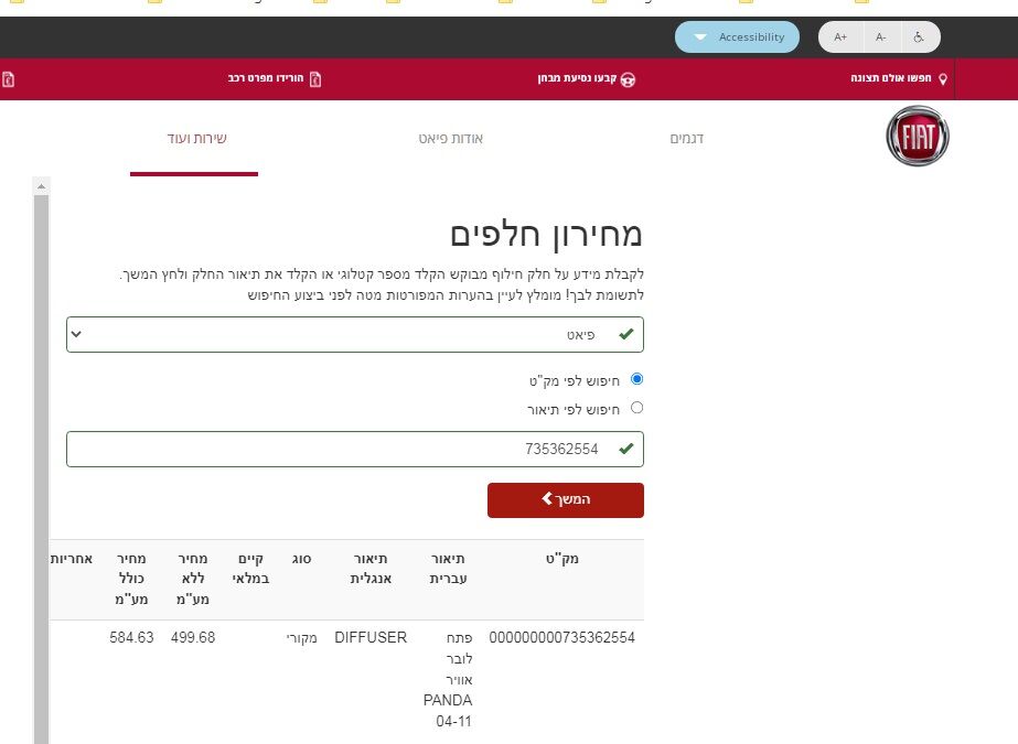

בתאריך 15.12.2021 בשעה 18:37, מרק10 כתב:
תבדוק את המק"ט 735362554.
מצאתי 3 מוכרים שונים באיביי, לצערי כולם לא שולחים לארץ.
נמשיך לחפש, מקסימום נשלם יותר (לא שווה לטרטר מכרים בחו"ל בשביל זה).

אם המק"ט מתאים לך תזמין מהקישור המצורף. אני קונה כול חודש ממנו ולא התאכזבתי אף פעם.
קח בחשבון שזמן המשלוח בדואר רגיל עומד על חודש ימים וקצת.
המחיר כולל משלוח כ-170 שקלים שזה שליש ממחיר של החלק בארץ.
https://cars245.com/en/item/fiat-group-0735362554-diffuser-air-diffuser/

לפני 10 דקות, מרק10 כתב:
אם המק"ט מתאים
איך מוודאים שזה המק"ט הנכון?
התיאור נראה מתאים ורוב החיפושים בגוגל שכללו תמונות נראו מתאימים, אבל לא כולם. יש דרך קלה לוודא?
אתה יכול לנסות מול הייבואן בארץ לבדוק לפי מספר שילדה את המק"ט של החלק. או לחפש אתר שמאפשר מציאת חלקים לפי מספר שילדה.
נסה לפנות אל המוכר בקישור שצירפתי ולבדוק איתו את העניין. לא יודע אם הוא עונה אבל שווה לנסות.
