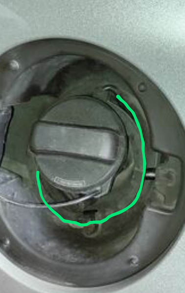

תמשוך את  הטבעת שמסביב לפיית מילוי דלק, תחתוך עם קטר וזהו. אל תשאיר אותה מחוברת. בזה ניתקת את הדלקן.
השבב ישאר באוטו, ללא הטבעת אין לו משמעות.
תעלה צילום של פיית מילוי הדלק, נסמן לך בדיוק מה לנתק. הניתוק לא יכול לגרום לנזקים כיוון שהדלקן לא מחובר לחשמל של האוטו.
מהטבעת המדוברת יש שני חוטים לשבב שמכיל את נתוני הרכב והלקוח, השבב מודבק איפשהו בפנים.
ברגע שאתה מנתק את הטבעת, לא תהיה תקשורת בין אקדח המילוי בתחנת דלק לבין השבב שברכב וזהו. אין דלקן.
אל תנתק את החוט שמונע מהפקק ליפול 😁
תוציא את הטבעת שסימנתי. בחלק התחתון יש שם חבק מפלסטיק עם בורג פיליפס חלוד, תפתח את הבורג ותשלוף את הטבעת עם החוט.
