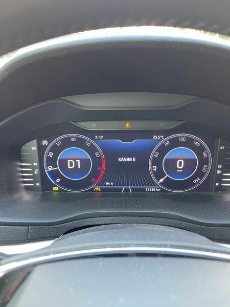

סקודה קארוק 2021 חדשה, לפי כחודש התחילה בעיה שבזמן נהיגה מופיע הודעה על הלוח שעונים "מסייע נהיגה לא זמין כעת", ההודעה נעלמת לאחר כמה שניות וחוזר להיות תקין. (מצורף תמונה של התקלה)
יכול להופיע כמה פעמים בנסיעה ויכול יום שלם לא להופיע.
מישהו נתקל בתופעה דומה ויש לו פתרון?

טוב להתחיל בספר הרכב (עמוד 173-174 של הקובץ):
במקרים האלה, הפונקציה עשויה להיות מוגבלת או לא זמינה:
◀ שדה הראייה של החיישן מוגבל עקב שמשה מלוכלכת, מכשול או רכב הנוסע לפנים.
◀ אם תנאי מזג אוויר קשים נמשכים.
◀ הרכב נע דרך עיקול חד.
◀ הרכב נוסע על כביש נוטה או בכביש מחורץ.
◀ הרכב נע בנתיב צר מדי.
לא התעמקתי מספיק כדי להבין אם החיווי אצלך מעיד על הנ"ל או אכן על תקלה.
