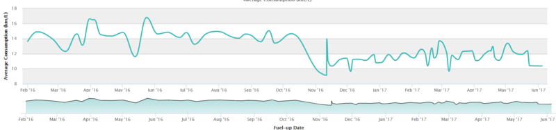

נכון, הרכב שלי אכל 1 ל12 על גז (בתקופה הראשונה 1 ל10) במקום 1 ל14-15 על בנזין
אפשר לראות בגרף את הירידה בנובמבר 2016 אחרי ההתקנה..
