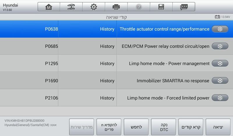

  3. ברשותי יונדאי סנטה פה 2008 בנזין עם הסבה לגז באמצע נסיעה האוטו נכבה לא נותן חשמל בכלל חוץ מנורת esp ו abs חברתי מחשב זה התקלות שנותן לי אשמח לעצה מה הבעיה
  4. הי חברתי את הרכב למחשב וזה הקודים שהוא רשם לי מה זה אומר?
