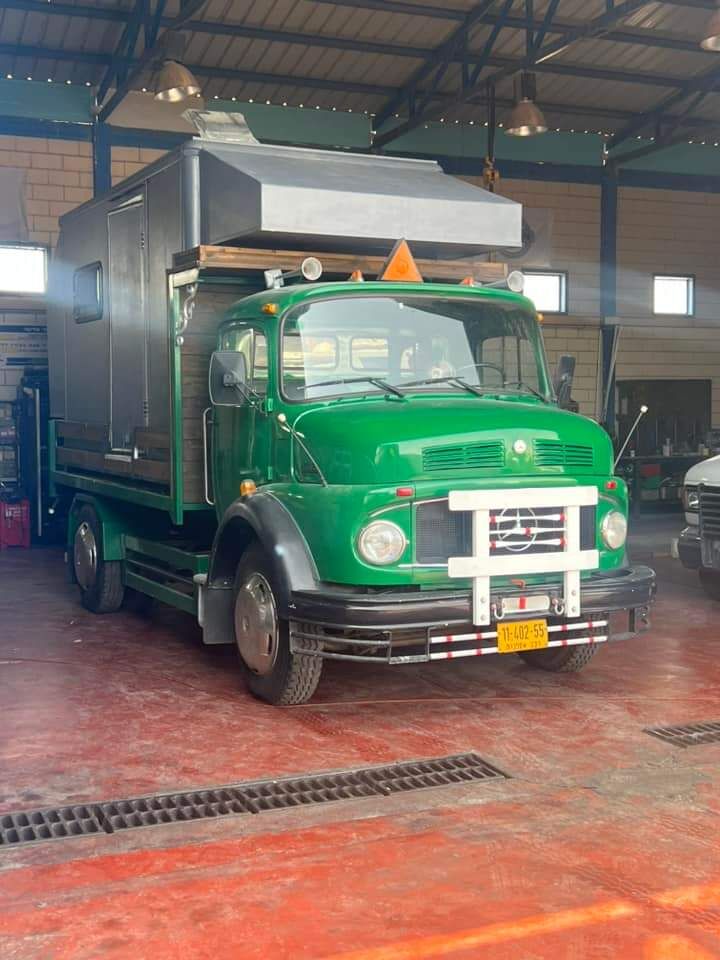

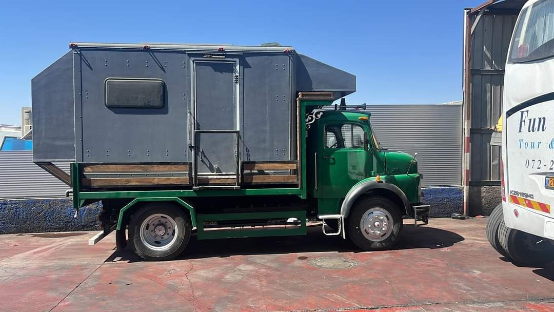

מישהו העלה את זה בפייסבוק, נראה שקראוון על בסיס מרצדס מתחיל לצבור תאוצה - רק ששם זה לא כבאית לשעבר, אלא משאית עם פלטה פתוחה מאחור.
ודיסקים בגודל של מגש פיצה .

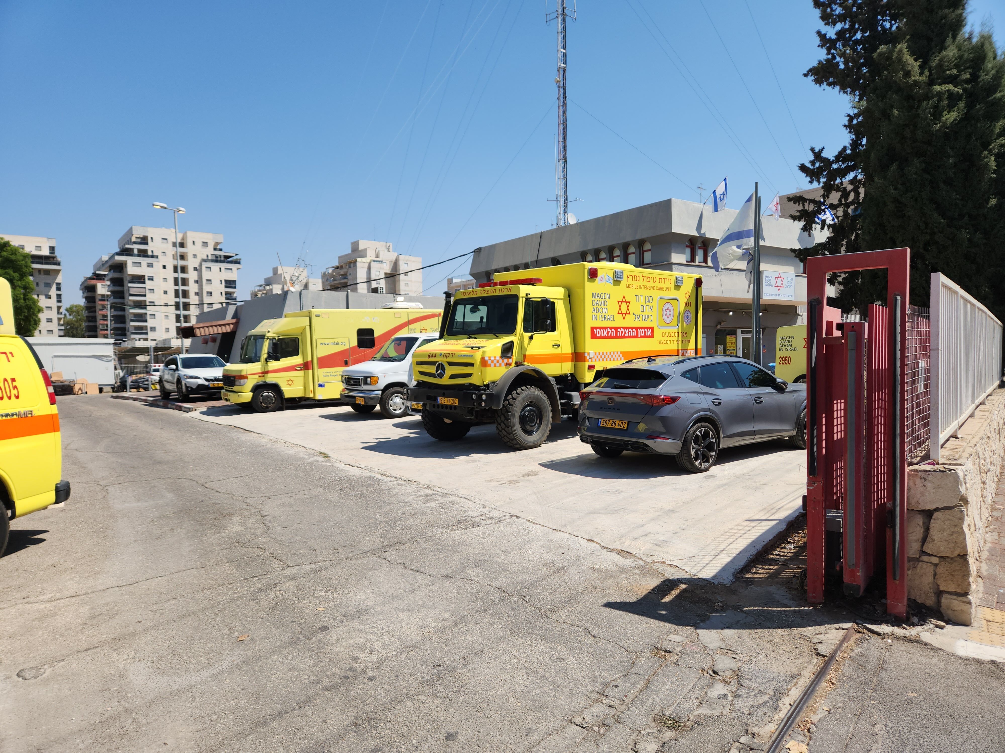

נצפתה בתחנת מד"א בפתח תקווה.
עוד כמה שנים שהרכב הזה ייצא למכרזים, נראה שיהיה כמה וכמה חובבי מוטורהום שירצו לשים עליו יד.
