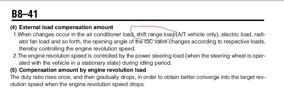

לא מבין איך ניקוי מצערת יכול לעזור, סל"ד בניוטרל עומד בדיוק במפרט היצרן (700) ויש פיצוי של מנוע צעדים לאורות ולמזגן.

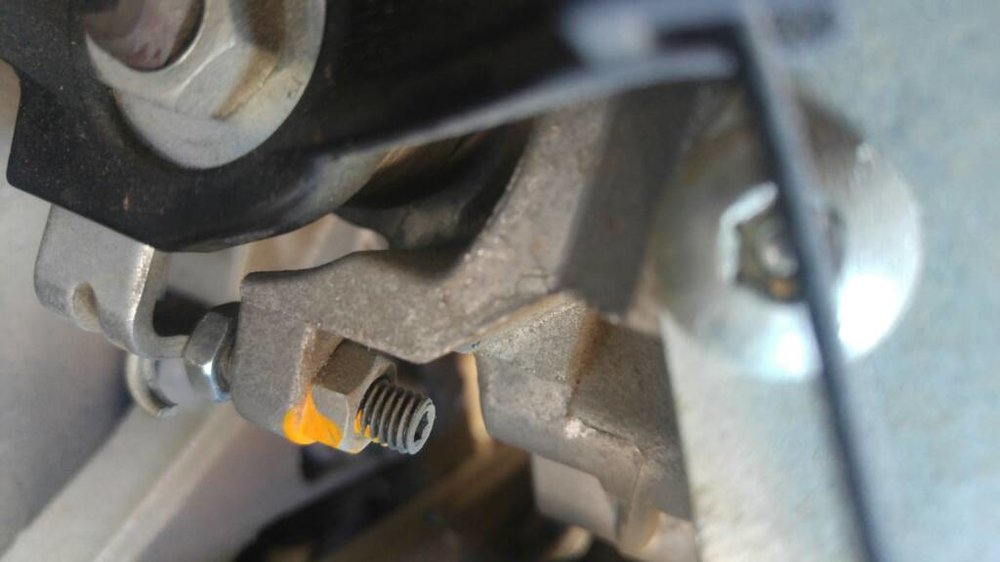

יש בורג שקובע על הנקודה בה יעצור פרפר המצערת כשדוושת הגז משוחררת.
אפשר באמצעותו לעלות טיפה את הסל"ד אבל זה גרם לכך שבהתנעת בוקר הסל"ד גבוה מידי, בקיצור לא טוב.

עידכון מה לא צריך לעשות. לא לשחק עם הבורג המגביל של המצערת. שמתי עליו אום כדי לא לשנות את הכיוון הבסיסי. כיוונתי באמצעות האום הנוסף 700 סל"ד סרק בדרייב. יופי. אבל אז בניוטרל הסרק 1100, המנוע נשמע "עסוק" מידי וזה לא מצב תקין. וכמובן שילוב לא הכי חלק מניוטרל לדרייב במצב זה.
פירקתי את האום הנוסף והכל חזר לקדמותו.
