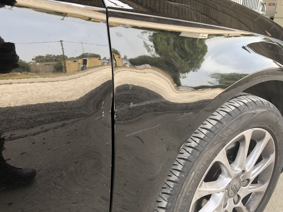

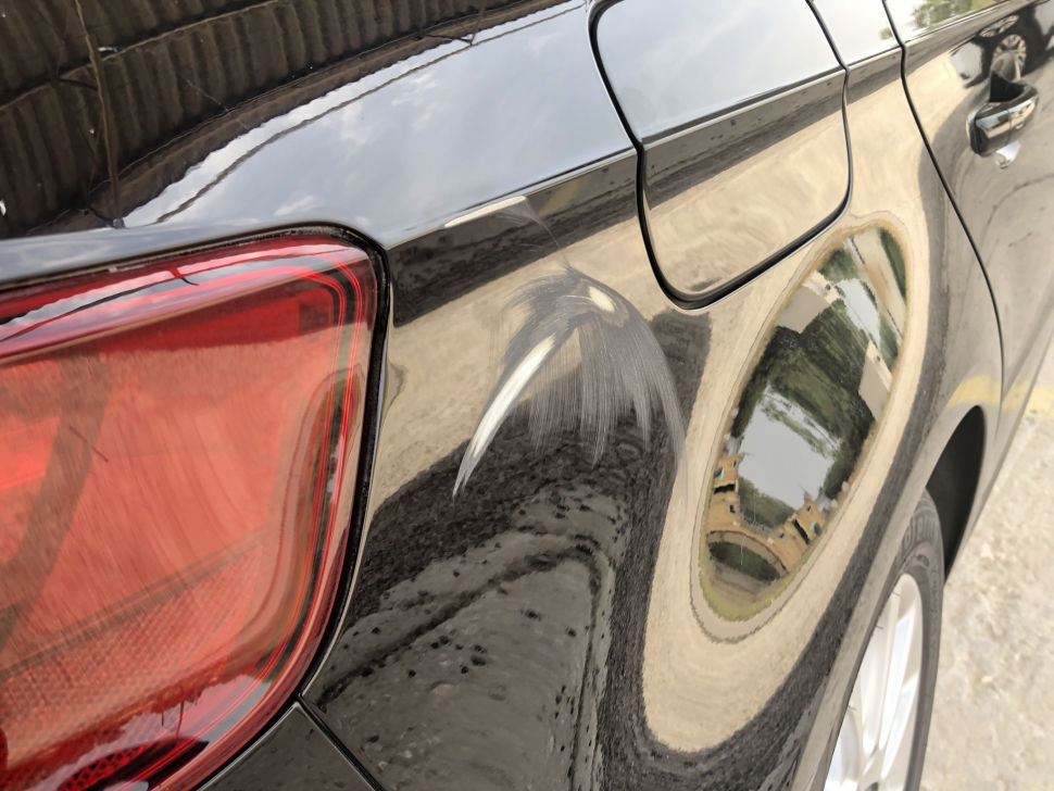

1. נזק בכנף ימין אחורית שנגרם לצערי על ידי תוך התעסקות עם מכונת פוליש (לא אפרט):

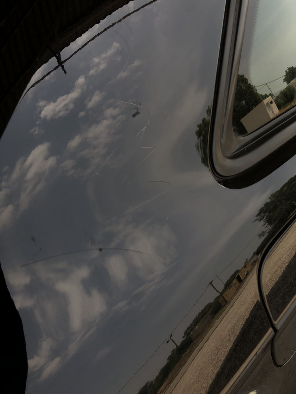

2. שריטה של בן אדם קנאי ועלוב (כנ"ל באותו פאנל):

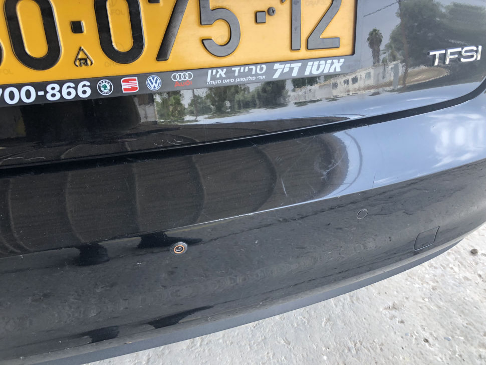

3. באמפר אחורי שרוט לגמרי:

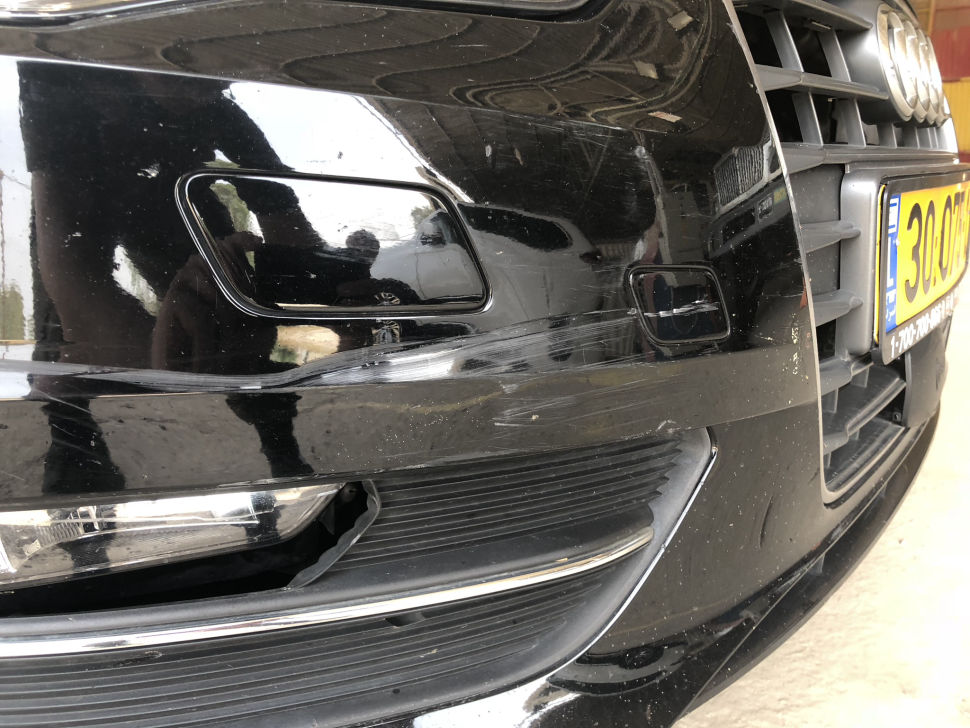

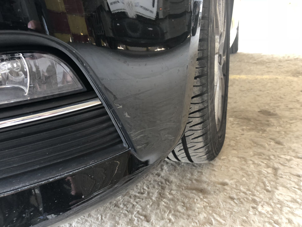

4. באמפר קדמי שרוט לגמרי:

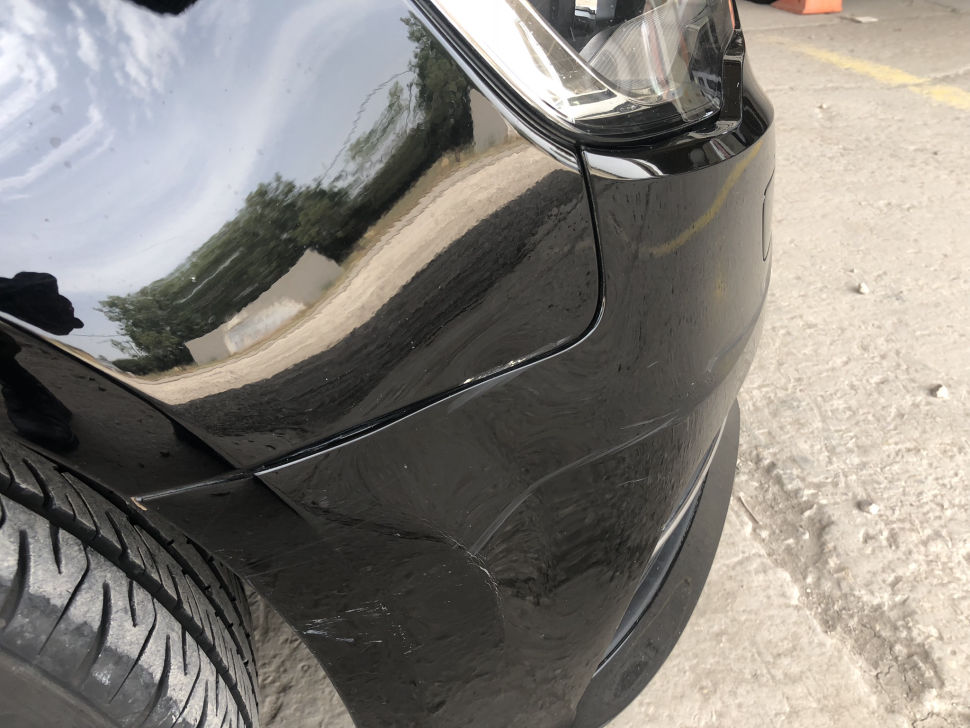

5. שתי מכות שדורשות יישור:

הנזק הכי גדול הוא גם בחלק הכי בעיתי לצביעה, הכנף שאחורית שלא ניתנת לפירוק. זה אומר שצריך לפרק את הטמבון האחורי, פנס, חלון אחורי הקטן בצד, ולשייף ולצבוע את כל החלק עד המכסה מנוע ולהכניס את כל הרכב לתנור(לא רצוי). חשוב להבין שצביעה במוסך פחחות ישראלי ממוצע לא מתקרבת מבחינת איכות לרמת צביעה במפעל. אם אתה יכול להמנע מצביעה, בין אם לעשות פוליש או כל שיטה אחרת לשיחזור מראה טוב של הצבע אז תנסה את זה קודם.
לגבי חלקים שמתפרקים בפשטות, כמו הטמבונים - אפשר לעשות פירוק וצביעה ללא דאגה.
לסיכום: לצבוע את 2 הטמבונים (פירוק מלא, שיפוץ, שיוף מלא, תנור, הרכבה). דלת ימנית לתקן עם PDR (אם אפשר). כנף ימנית אחורית לנסות כל דרך אפשרית לתקן ללא צביעה. כל שאר החלקים - פוליש.

תודה רבה על התגובה!
מבחינת הכנף שמתי לב עכשיו שאתה צודק - די מוזר לי שאף אחד מהמוסכים לא העלה את הנקודה הזו - הרי זה די הרבה עבודה מאשר שאר החלקים. אקח את עצתך ואנסה לראות אם אפשר לתקן את הדלת עם PDR.
לגבי הכנף - יש לך רעיון לפתרון אחר מאשר צביעה? הנזק נגרם כתוצאה משיוף של דיסק על הרכב.
