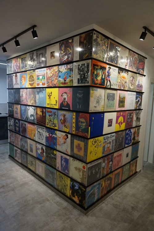

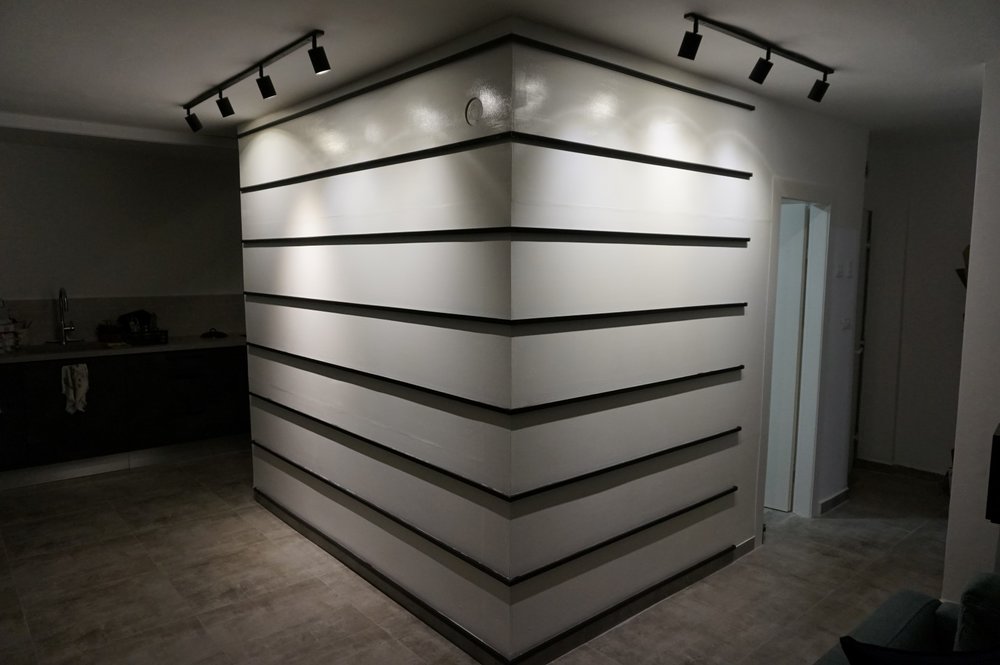

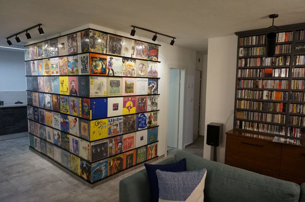

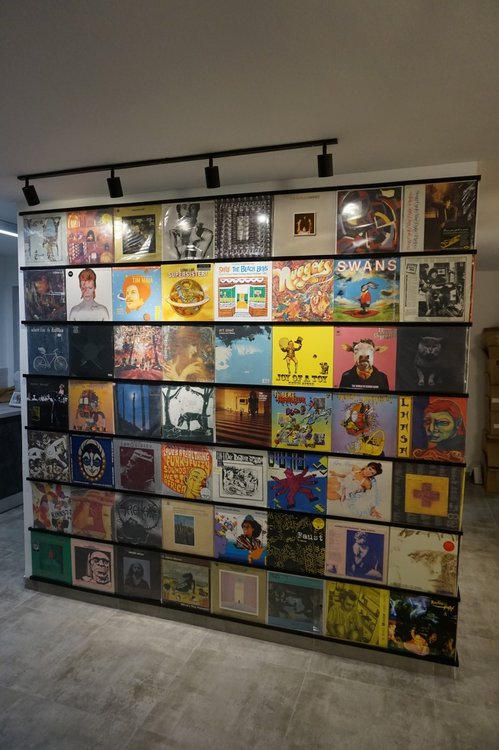

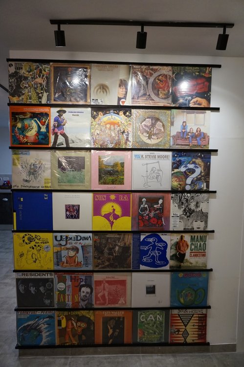

עדכון - בשעה טובה ומוצלחת הקיר מוכן, עבודה של חבר מהעבודה שהשקיע בזה שעות רבות של עבודה, רעיונות למתנה בשבילו יתקבלו בברכה :-)
DSC00535_s (Large).jpgDSC00543_s (Large).jpgDSC00544_s (Large).jpgDSC00545_s (Large).jpgDSC00546_s (Large).jpg
איך בסוף הוא חיבר את המסילות לקיר ומאיזה חומר הן?
נראה מעולה.
תזמין אותו לאיזו מסעדה טובה, רק שניכם.
נראה לי שזה יהיה יותר בכיוון של ספא לו ולאשתו, בכל זאת גם היא נאלצה לוותר עליו בשביל הדבר הזה :-P
אם אני זוכר נכון אז עץ בוק אבל אני אברר שוב.
המסילות חוברו עם דבק באופן ראשוני ואז חוזקו עם אקדח מסמרים (בערך 5-6 מסמרים למסילה)
לאחר מכן מרק + צבע מעל המסמרים, לאחר מכן מסקינג טייפ על כל הלייסטים וצביעה של הקיר מאחור בלבן (הקיר נצבע אחרי הלייסטים כדי שהדבק יוכל להיתפס)
ומעל כל שכבות הצבע עוד 2 שכבות לכה להגנה.
