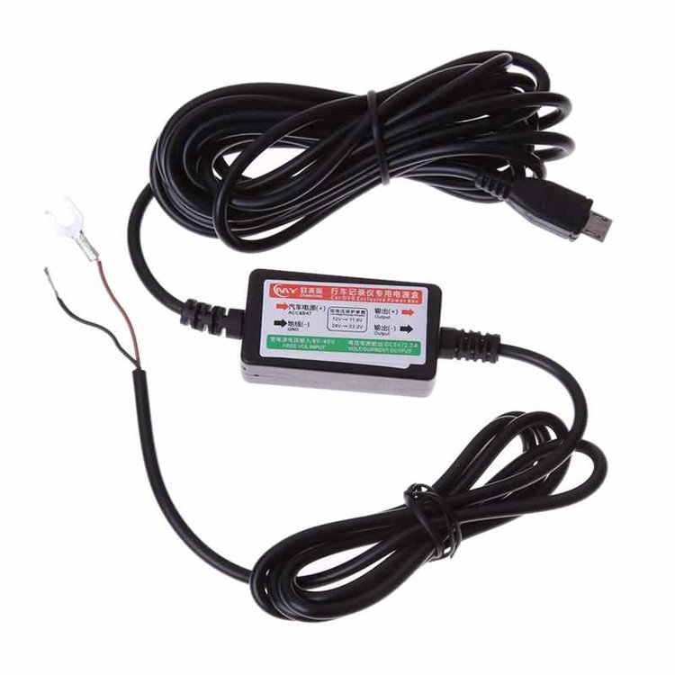

הזמנתי אתמול מצלמת רכב לרכב של אבא שלי Trasporter T5 ואני רוצה שהמצלמה תתחבר ישירות לפיוזים של הרכב בלי להשתמש במטען שמגיע עם המצלמה VIOFO A119S.
ממה שהבנתי אני צריך ממיר מתח 12V ל- 5V עם יציאה של MicroUSB כזה:
https://www.aliexpress.com/item/DC12V-to-5V-Inverter-Converter-Micro-USB-Hard-Wired-Car-Charger-for-GPS-Tablet-Phone-DVR/32638475378.html

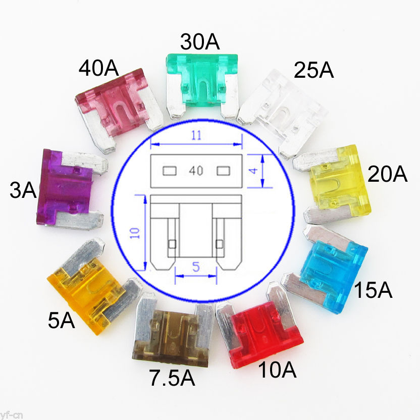

  • איך אני יודע איזה מפצל פיוזים לבחור כי הבנתי שיש 2 סוגים שהחיבור שלהם טיפה שונה
  • איזה פיוז חדש (לא המקורי) אני קונה, 3 אמפר? 5 אמפר? 10 אמפר? כי לפי מה שרשום הממיר מוציא 1.5 אמפר.

זה פיוז מסוג מיני.
כן אתה יכול בעזרת הציוד שהראית לחבר אותו ישירות לבית נתיך פנוי בתיבת הנתיכים ברכב רק תוודא אם זה מתח קבוע מהמצבר או מתח אחרי סוויץ'
עוד אפשרות היא להשתמש בנעל כבל שמתלבת ישירות על רגל של פיוז מיני (לא הצלחתי כרגע למצוא אחת כזו באליבאבא אבל לרוב המתקינים בארץ יש כאלו) או פשוט ללפף את הכבל על רגל אחד הפיוזים בתיבת הנתיכים ולהחזירו למקום (מאוד חאפרי - אבל עושה את העבודה).
