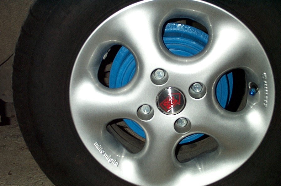

יש צבע מיוחד לצביעת קליפרים.
אפשר לקנות אותו בסדנאות השונות, וגם באוטו-דיפו יש את הספריי הנ"ל.
זה יפה, וזה מחזיק טוב מניסיון.

בכל מקרה - זה לא השאלה אם הספריי אפקטיבי או לא - כי הוא בהחלט כן ! , פשוט בני אמר לך לקנות ספריי רגיל מכיוון שהתופים בניגוד לקאליפרים של הדיסקים לא מגיעים לטמפרטורות גבוהות ולכן גם צבע רגיל יתאים.
תנקה טוב את האזור תן שיוף קל, תכסה את האיזור שאתה לא מעוניין שיגיע אליו צבע ולעבודה לפי ההוראות
יש צבע של חברת יעקובי שעמיד עד 600 מעלות אני חושב, הוא מיוחד למטרות אלו ואתה תהיה מרוצה ממנו, אני קניתי בהום סנטר אבל הם קצת יקרנים אפשר בכל חנות חומרי בניין מכובדת
