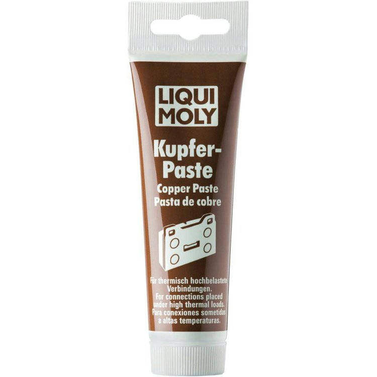

ממש לא גריז צהוב או כל גריז רב שימושי אחר.
רק גריז נחושת - שעמיד בטמפ' גבוהה.
תפרק שוב הכל, תנקה את הגריז הישן, ושים נחושת.

גירוז גב הרפידה ונקודות מגע של הרפידה עם מסגרת הקליפר - עם גריז נחושת שעמיד בטמפ' גבוהות.
נמכר כמעט בכל חנות חלפים בשפורפרת כמו משחת שיניים ועולה 30 ש"ח.
לא ליישם את הגריז הזה על מובילי קליפר/פיני קליפר!
[ATTACH=CONFIG]488181[/ATTACH]
