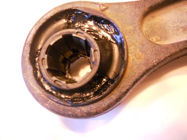

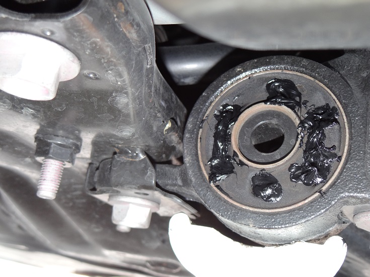

אני שמתי בוקסות חליפיות טורקיות דרך עבודה ביתית אבל שהבוקסות הוכנסו בלחץ דרך חרט,
מכיוון שלא ידעתי את גודל החשיבות לדבר כזה, רק לפני כמה חודשים גיליתי שטויוטה בכלל לא מייצרת בוקסות משולש חליפיות... להגיד לך כמה רעשים יש מכיוון המתלים?
רק משולש קומפלט אם טויוטה דורשת את זה.

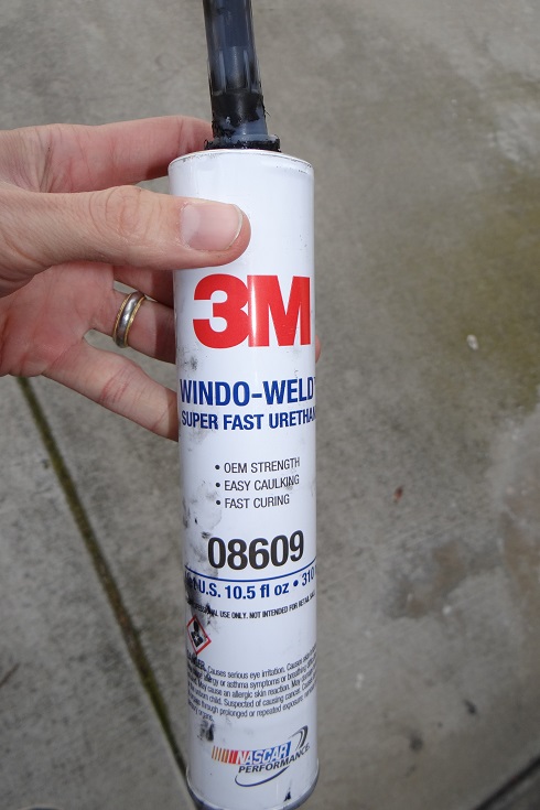

האמריקאים חזק בקטע הזה, במיוחד להקשחת תושבות מנוע לאחר שידרוג המנוע בהשד יודע כמה כוחות סוס.
