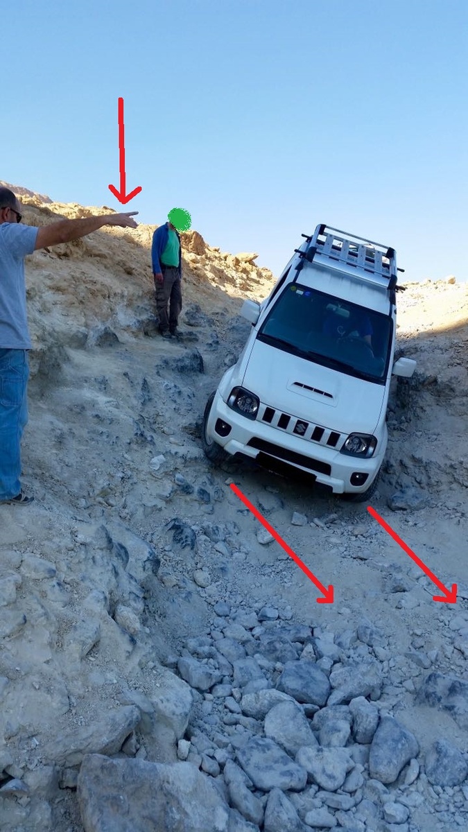

לשם ההשוואה, בדיוק באותו המקום, בדיוק באותו הכיוון (למטה) ג'ימני סטנדרטי יורד את המדרגה.
הג'ימני הוא הרבה פחות יציב מהדיסקברי שהתהפך. הרוחב ובסיס הגלגלים קצרים משמעותית.
שימו לב לכיוון הגלגלים הקדמיים של הג'ימני, ושימו לב למכוון החיצוני וליד שלו. מה היא מראה לנהג. בנוסף, בגלל בסיס הגלגלים הקצר הוזהר הנהג שלא לגעת בברקסים, על מנת למנוע העברת עוד משקל קדימה ואבדן שליטה.
