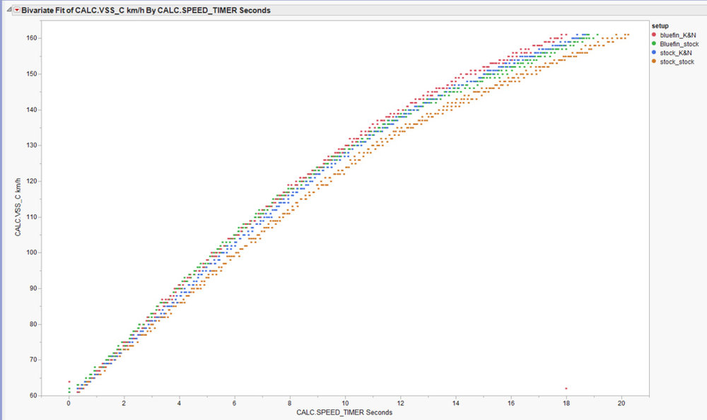

התוצאות מפורטות בטבלה :
ניתן לראות שהמדידות אמינות למדי. שגיאת המדידה קטנה משמעותית מההבדלים בין המצבים השונים בממוצע.
מסקנות שלי :
1. הפילטר אכן נותן שיפור משמעותי, אפילו יותר מהשיפור של התוכנה בלבד (!).
2. הפילטר יחד עם התוכנה כצפוי נותן את התוצאה הטובה ביותר.

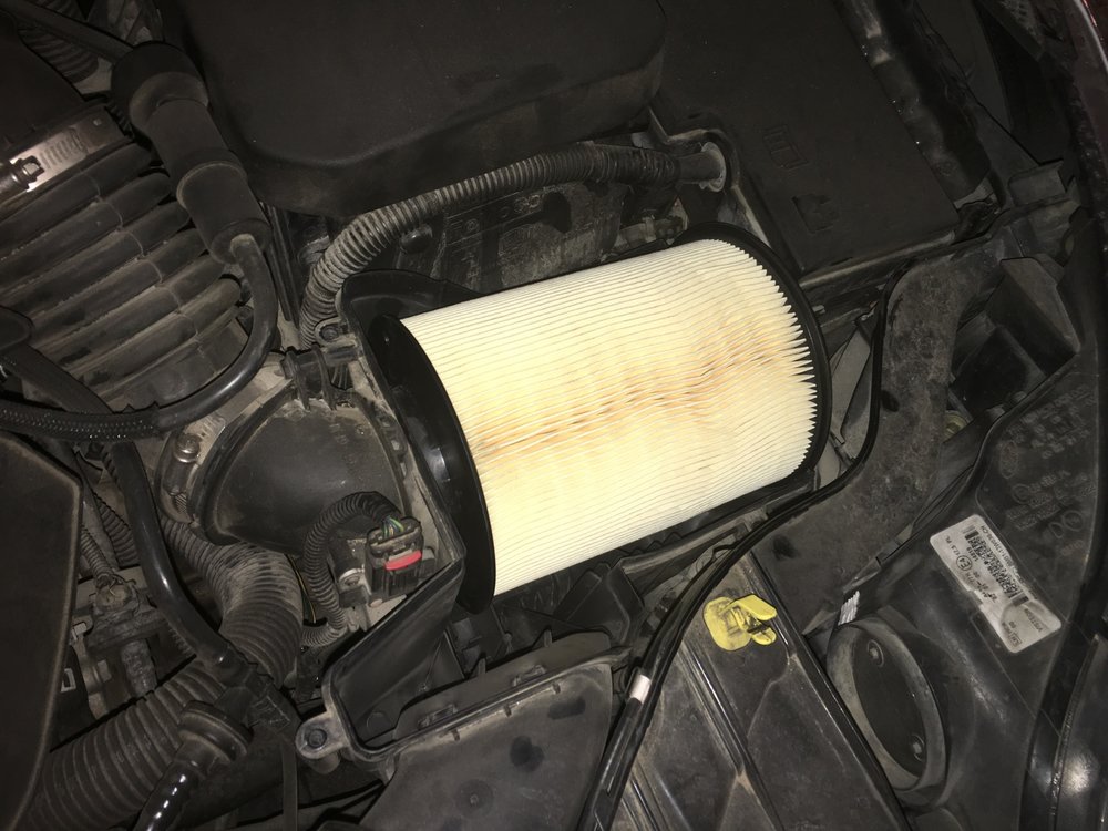

ככה נראה הפילטר המקורי :

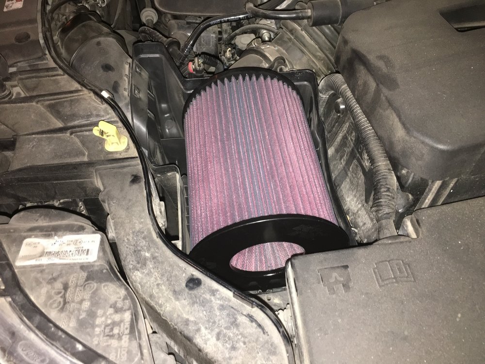

וזה ה-K&N (הורכב ללא המכסה בצד):
